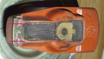

aft923lt wrote:Jei galima placiau apie skriejika, skierka ir laidus ir teisinga ju pastatyma
Na su skriejiku, tai yra taip, kad jo antgalis turi buti butinai siauras, nes moronikas duoda skierka pakankamai tiksliai ir smauko ja mazham diapazone. Jei angalis yra platus - tai jis gali "pasiekti" kita cilindra. Ypach jei daug busto, ir del didelio slegio cilindre pasidaro sunku "pramushti" kibirkshti. Jei labai idomu, galiu paieshkoti, kaip tas efektas vadinasi, kur staiga varzha padideja pripylus benzo ir oro per daug i cilindra.
Kas del laidu - tai bent jau pas 3b eina kazkokie long life laidai, kurie yra keistoki izoliacijos prasme. Kas chiupinejo - supranta apie ka kalbu - jie tiesiog plastmasiniai... Atseit geresne izoliacija. Jei keichiama i kokius nors paprastesnius, gali atsirasti problemu su kibirkshties pershokimu i kita laida ant didelio busto (skamba keistai, bet zhmones sako - nutinka). Del tu pachiu priezhaschiu, einant i high HP, reikia daryti tarpelius tarp laidu, panashei kaip purkshtuku slanguchiu tarpeliai K-Jetronikoe. T.y. eina tokios shukos/laikikliai, o i jas susismeigia laidai. Arba tiesiog susideti magnecorus ir juos keisti laiku ;).
3b skriejikas pasidaro ish orginalaus - pajami ir su dremeliu "apipjauni" vari, mazhdaug, kad butu lygiai su "juoda" mase. Kazkiek zhinoma balansas pabega, bet manau px, nes ir taip nebaisiai balansuoti tie antgaliai. Doncez 3b po tokios operacijos pradejo ant laisvu positive slegi pusti (suprask bovas shvilpaut). Iki tol tylejo...
Pjovimo vietos
Pjovimo vietos
