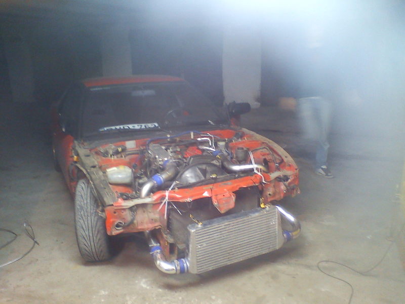

tinginys aš, nesudėjau fotkių :D

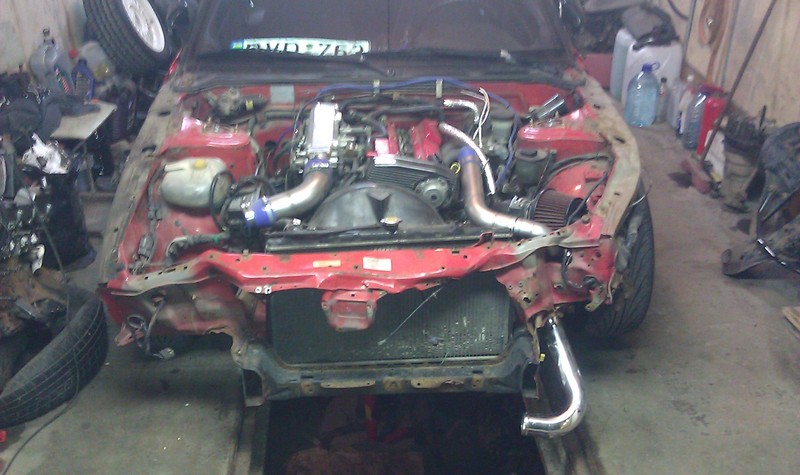

dvarkiemyje buvo, tai per pastarają savaitę perdariau fmic pipingą, įsidėjau poly užlietą dėžės pagalvę, pasikabinau kardaną aukščiau nes praeitą kartą blogai surinkęs buvau, susikėliau duslę ir dar krūvas smulkmenų.
išgaudžiau boostleak'us kelis, tačiau prasimečiau su silikoniniais perėjimais, vienoj vietoj ne tokį nupirkau. taip pat kinietiškos t-bolt sąvaržos išlakstė nuo perveržimų, tai prie fmic pipingo dar reikia padirbėt. dar per vožtuvų dangtelį leakina, ir lyg dėžė bus pašikus tepalo po dvarkiemio. dar nebuvo laiko susižiūrėt.
dabar viskas atrodo maždaug taip:

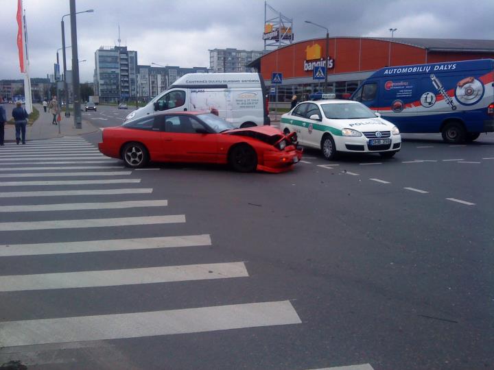

vėl biškį sustojo važinėjimas su mašina:

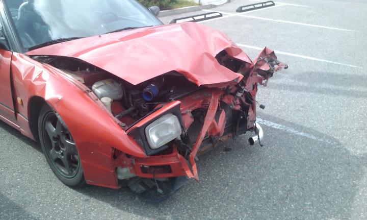

kelios foto nuo manęs:
kautynių varžovas nukentėjo mažiau..:

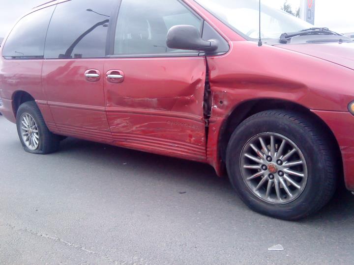

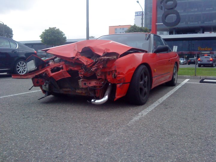

Posts: 2176
Re: Project: ard gelda s13
ačiū visiem rūpestį, bet svarbu kaulai sveiki.

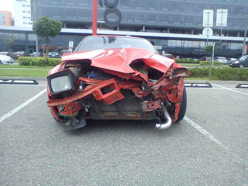

atrodo tai žostkai, baisiau negu realiai yra. pataikė būtent į tą vietą kur bamperis su sparnu susijungia, tai viskas kas nuo teliko į priekį - tiesiog nupjauta. aš buvau išpjaustęs bamperio laikiklį, kad fmic corys tilptų, nurankiojęs visa kas nereikalinga, todėl ten buvo "oras" - labai minkšta. viena lempa tiesiog "dingo" subyrėjus į krūvą 5x5cm gabaliukų, visi spotweldai, lempų ir pakėlėjų laikikliai, kapoto uždarymo mechanizmas - viskas nurauta. kapotas plyšo per skardą ir išsipūtė, atrodo lyg kažkas su skardinių atidarytuvu būtų siautėjęs. kiek matėsi tai telikas nusuktas 10-15cm į šoną, linko ties stakanais. apatiniai body rail'ai (lanžeronai) - sveiki. pasisuko viskas, kas viršuje.
radiatorius sveikas, fmic sveikas, fmic pipingas apsilamdė, bet visvien sveikas, važiuoklė nepaliesta, suvedimas nenusisuko.

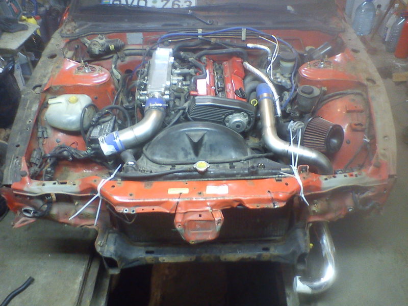

7adienį nusiardysiu iki kėbulo ir žiūrėsiu kokie pažeidimai.
blbl, uzuojauta :(

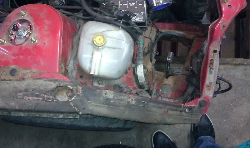

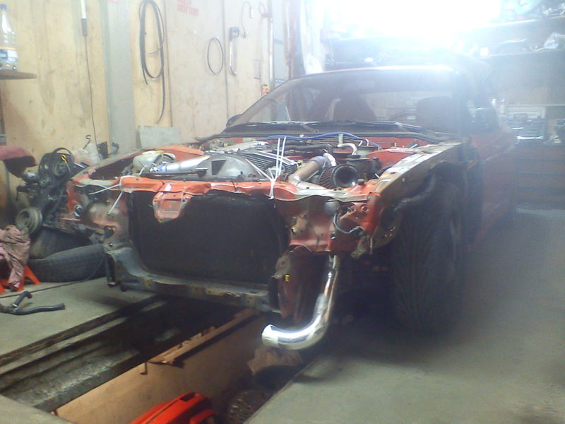

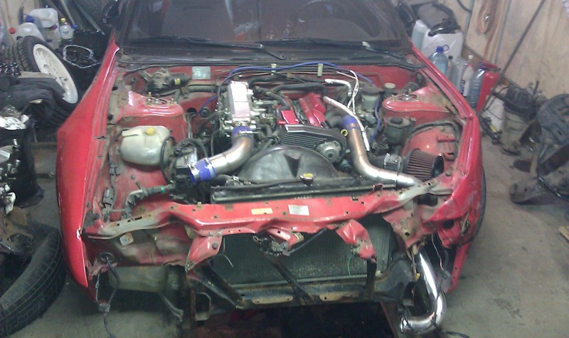

Posts: 2176

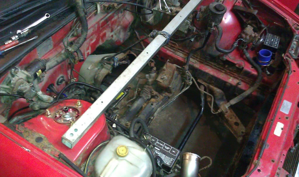

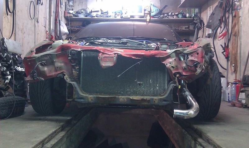

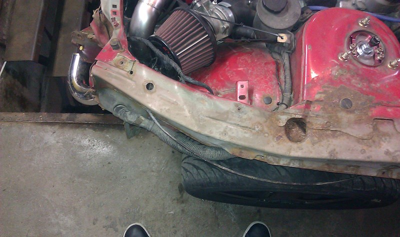

pagaliau pavyko kažkiek nusiardyt priekį. vairuotojo pusės kampas atrodo labai negražiai, taip pat nudraskytas kapoto užrakto laikiklis. keleivio pusėj atsitampytų normaliai.

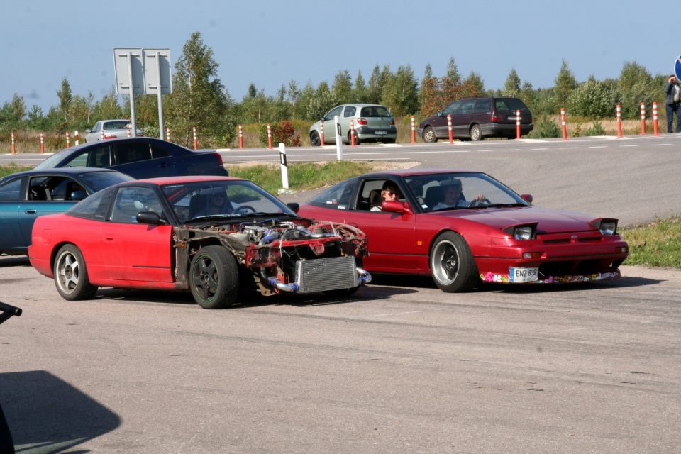

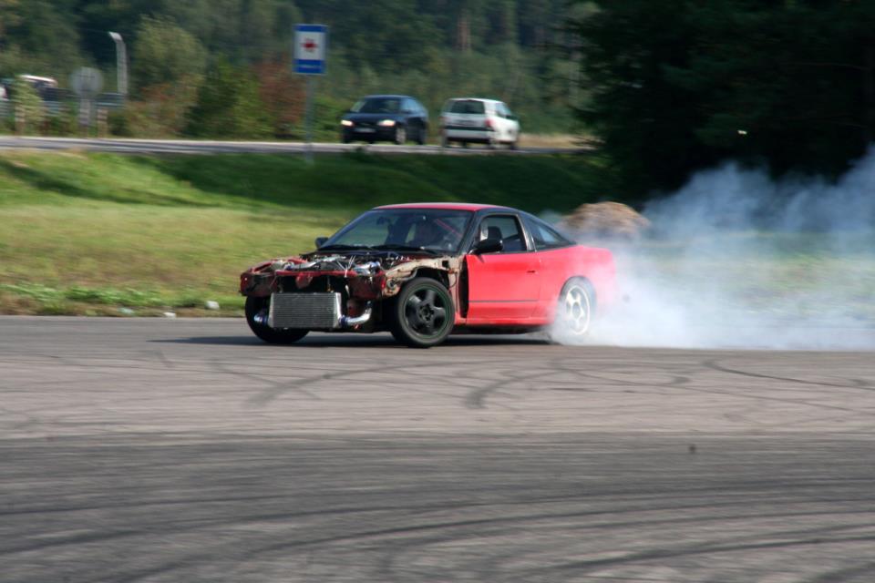

jau važiuoja. 600hp išvaizda iškart, lol
Posts: 2176
važiuoja ir be skardų :D
