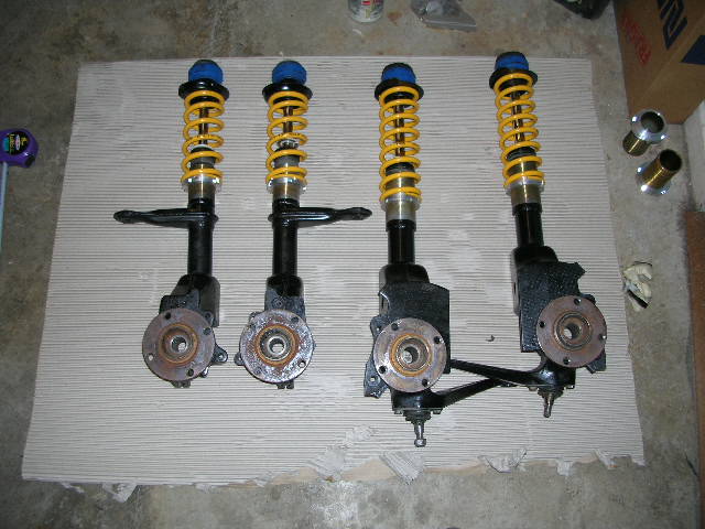

Pati gamyba nera kazkoks kosmosas - pjaunama lekshtute nuo stoikes, virinamas "atboiniko" zhiedas, presuojamas tas daiktas su sriegiu ir ish esmes viskas. Bet kadangi kitaicas ar sheip gamintojai stoikiu negali gaut (nes jos NLA, audi gi
Sheip, kad isivaizduotum stoikiu specifika - pridedu jau padarytu coilu fotke (wish they were mine!):

Darytis pas kupsta tada lieka paskutinis variantas, tik spyruokles geriau firmines nusipirkti pasiskaichiavus parametrus, o amortikais nrvz labai nesiskunde..
Tik gal geriau nusipirkti naujus sprint amortikus ir duoti juos perdaryti Kupstui, nes teko matyti jo pritaikytus amortikus nuo kitos mashinos, kurie nelabai graziai perdaryti...
