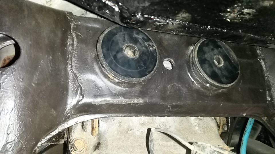

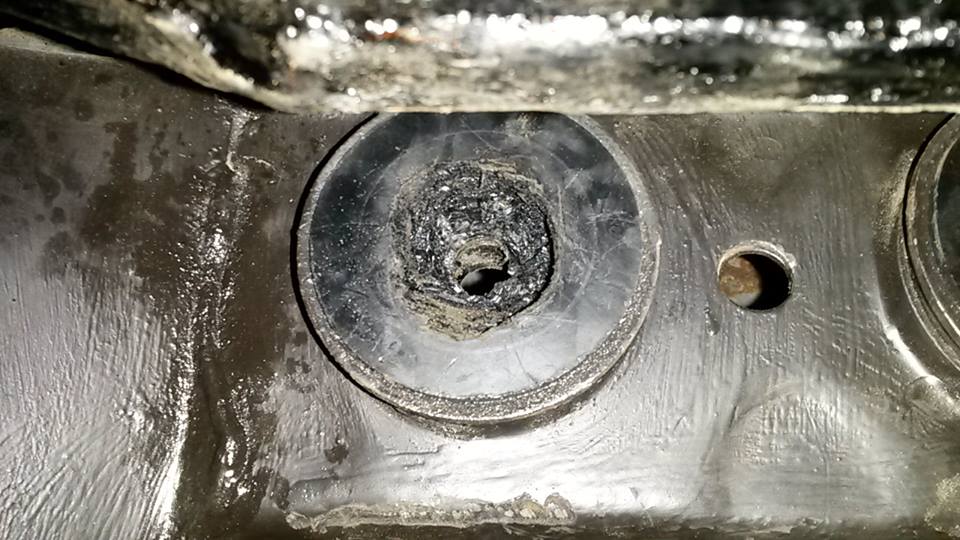

Sveiki, iskilo tokia beda. Dariausi poliuritanine ir kapralonine vaziuokle. Gavosi taip, kad pagamino man galinio tilto kur kabinasi reduktorius per didelius kapraloninius silensus. Esme tokia kad neislenda reduktoriaus varstai. Nera kaip reduktoriaus siknos versti. Klausimas toks, ka man daryti? meginti skaptuoti silensus su kokiu kaltu kol galesiu uzvesti ar ka? Tilta nuiimineti labai nenoriu, nes as ji ciut iprievartavau. O kaip isprievartauti reiktu nelabai zinau. + viskas jau ten surinkta, belike reduktoriu uzdeti.

Susukt ilgesnes spilkas i reduktoriu?

Jeigu rimtai tai as predejau si procesa, tik nezinau ar cia gerai bus. Logiskai mastant ant gumos jis laikesi ant 2x mazesniu silensu. Tai jeigu as situs isskaptuosiu tiesiok verzlem vietas, tai cia big problem? aisku vidurys sumazes ir liks kokie 3cm. Cia yra plasmase, tai gal ji kokiu mistiniu budu galetu skilti, nes turetu per mazai mesos?

aš būčiau už ilgesnes špilkas :o nes dabar pornografija :( arba išimti ir nutekinti normaliai.

Okey, sitie nachui suprantu. Bet siaip vaziavimo kokybei mano meniniai darbai kazkokia itaka tures? As cia ne pats dariausi. Veliau kai surinkciau masina nuvesciau kad perdarytu ir sudetu viska atgal,nes mane jau labai uzknise laukti kol kas ka padarys, o darbai tada stovi tada. Bet siaip nuo tokios chalturkes kas gali nutikti? Koks skirtumas, kad silensa mazesni istekintu? Nuo sito shhh. As realiai gi ji sumazinu. Aisku tik ne kaip atrodo.

manau blogiausiu atveju sito varztai galetu ismalti tuos iskapotus sailentblokus ir difas pradetu klibet/barsket :)

Isuk ilgesnes spilkas, uzpildyk savo isskaptuota vieta stiklo klijais :D ir uzdek kokia poverzle didesne, ir issitaisysi savo klaidas, jei nenori tilto lupt ir gamint nauju sailentbloku. :?

ishsuki spylka - isuki ilgesne spylka. ziauriai daug darbo.
Re: Nissan s14 galinio tilto silensai. Problema
gal tu nebeliesk mašinos, nes darai vėjus. iškalt sailentus, nuvežk kad ištekintų centrus arba išvis pasigamink naujus.
gali išsukt špilkas ir susukt ilgesnes, čia lengviausia dalis iš visų.

Kai viska darai pirma karta, veju negali nesigauti ;). Supratau problema istaisysiu. pagalvojau, kad pofik cia bus, nes laikosi dar ant dvieju varstu tas reduktorius, tiesiok verzles buciau idejas, kad neisliptu jis lauk. Padarysiu gerai ;). Man tik idomu kaip tas "paprastai" spilkos issisuka. Mano supratimu dedu dvi verzles, uzkontrinu ir suku lauk.
