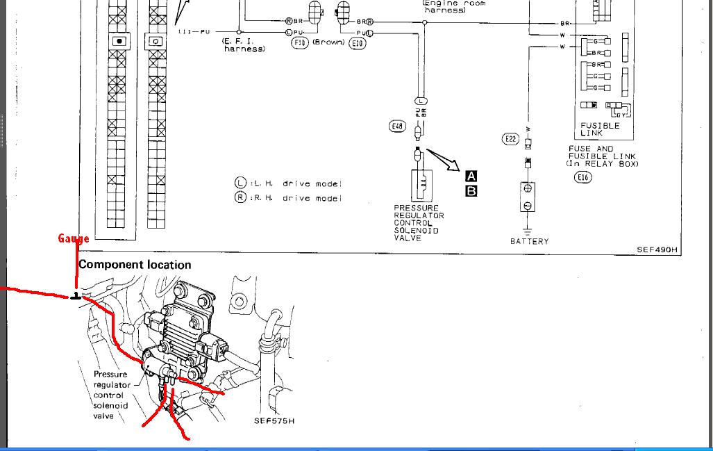

Zodziu esme toke. Koke jo paskirtis ir ka jis atlieka. As zinau tik tiek, kad jis man blogai veike.
Nes man boost gauge nerodo vacumo. Nes ji yra uzjunkta uz jo (Boost gauge ir blowoff'as).
Nzn ar cia teisingai ar ne. Bet pas mane jau buvo taip sujungta, kai pirkau tai as ir ne lb ir lieciau. Nes viskas veike.
Bet Pastebejau kad man dingsta vacumas. As ir galvoju kaip jis gali dinkti, juk ji sudaro pats variklis o jis tai dirba :).
Zodziu, pasiknaisiojas lbj po varikli, pastebejau, kad is koliko iseina slangute kuri nueina i sita daikta ir jau is jo vacumas nebeiseina :). Dar pastebejau, kad tai jis atsiranda tai jis dingsa. Arba is vis, vos vos jaucamas vacumas yra.
Kiek kainuotu man ji isigiti kita? Dekui

tai jis reguluoja kuro slegi ? ar kaip? As ne lb suprantu jo paskirti..

Nelabai supratau apie ka ten kalbi, bet ten tikrai ne FPR, kur linke nurodyta, jei butu jame bedos, nevaziuotu auto normaliai.

As apie sita kalbu

Cia karsto uzvedimo solenoidas. Pariebina misini uzvedant, nelabai jis is viso reikalingas.

mesk lauk ji,vakumus is variklio einancius panaudok gaugei ar blow off ui. o vadinasi jis hot start salenoid. pakapstyk yra temu apie ji ir kaip pasijunk be jo :)
