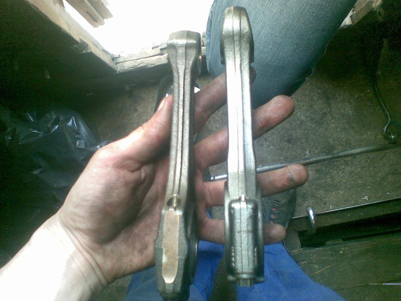

spade wrote:Is kur jamamas didesnis plunzeris ir kiek jis realiai Lietuvoj kainuoja? :mrgreen:
Klausimas retorinis :lol:
iš kažkokio ducato, šeip apie 1200lt in LT,pasižvagyk jav ten apie 400lt , žadu viena pasiimt pabandymui, gal laikys :mrgreen: http://cgi.ebay.com/ebaymotors/TDI-12mm ... ccessories
Re: Modlist: '00 Ibiza TDI
:mrgreen: geriausia, jai jau taip tai turiu galva su 3mm didesniais vostuvais,isiurbime ismetime, portinta,valikas 10,2 lifto,faze apie 260(tiksliai nepamenu) ir man jos kaip ir nebereikia :P ,o del plundzeriu surastik man 14-kiny normalia kaina kas nors :? ,forsunkes 0,300mm jau kaip ir susiderinau,pas gerus dedes traktoristus :roll:

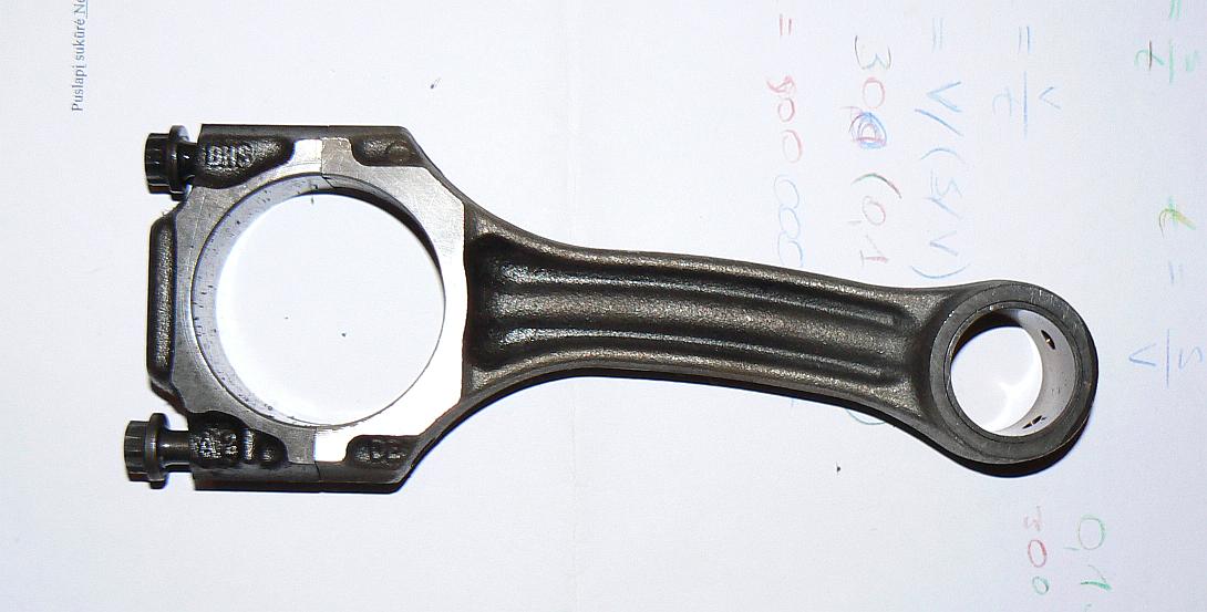

:wink:
Roolingen
Post by Roolingen »
Įdomus gamyklinis dizainas :mrgreen: Su kokia čia potekste taip "pagamintas"?
nu va maladeic :mrgreen: dbar tau reikia bent tokiu pradziai :wink:
