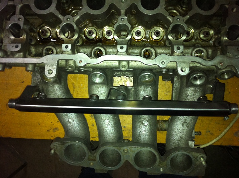

Update :)
sulitavau 8) kuro tilteli (fuel rail)
kas per fitingai? Cia su TIG'u?
romkasponka wrote:kas per fitingai? Cia su TIG'u?
jo su TIGu, NPT jei gerai pamenu
kodel ne AN? :)
romkasponka wrote:kodel ne AN? :)
taip paprasčiau su tefloninem presotom žarnom

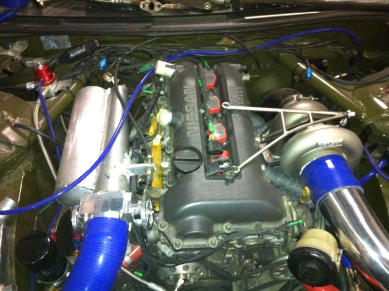

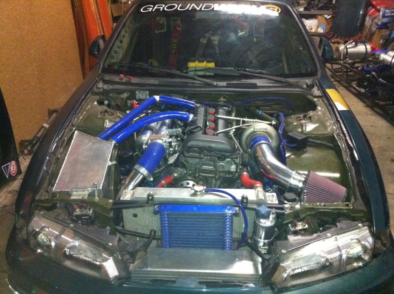

baigesi istorija po kapotu :) laukiam sauso asfalto 8)
Atrodo zadanciai, lauksim skaiciuku :)

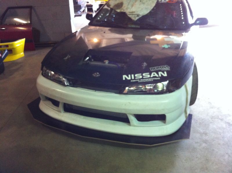

atsinaujino prekis :twisted:
S14 bamperys (prailgintas)

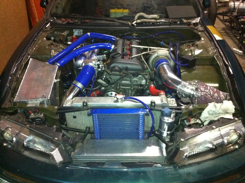

Laimis wrote:Atrodo zadanciai, lauksim skaiciuku :)
538AG / 500NM (1.9bar) - kadangi dežute standartine toliau kolkas prasmes nera
ATMBOY wrote:538AG / 500NM
Negalvoji mazinti sraiges? :)
pavazinesiu paziuresiu :D yra flatshift, antilag šustra elektronika :D pasibandisim kaip jos veikia
p.s. galimas variantas kad pagalvosim apie šiknos mažinima
cia siaip pamastymui. Pastebejau, kad daug kas is PL, Suomiu ar kitu saliu apacioj naudoja NOSa, nemastai apie toki moda? nes net as galvoju, kad ant uzputimo tikrai butu afigenai, bet pas tave visa mesa tik nuo 6k realiai prasideda... manau sunku tau butu vaziuot porinius su v8 ar tuo paciu JZ
