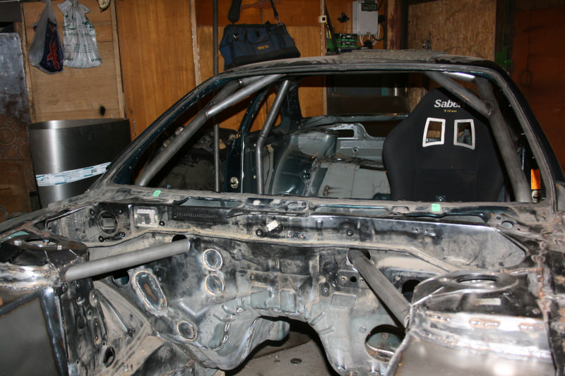

dezute ikisht nebeda :) ir nenupjovus stogo

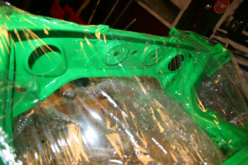

shitdije jis bus zaliai zalias :D
viskas kas reikalinga pripjauta :) vairo kolonele paneshta i prieki 25mm

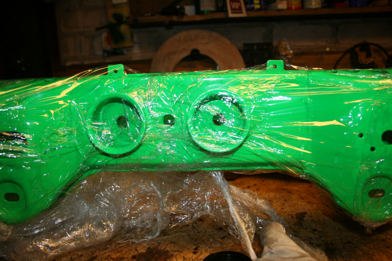

galinim traversui pakeistos visos gumos i metala :)
Picture 019.jpg (172.2 KiB) Viewed 7348 times
koks metalas? aliumas ar plienas? presuota ar virinta?
subframe'a kelei link kebulo?
ard wrote:koks metalas? aliumas ar plienas? presuota ar virinta?
plenas presotas - virintas :) taip subrame keltas link kebulo
difo gumos irgi nereikalingos :
