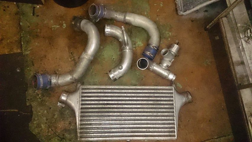

qoil777 wrote:HKS Intercooler
Klausimas : kaip atnaujinti aliuminini sluoksni ? Gal kas bandete?
jei nori bling,poliruoji,man kai to nereikejo,tai tik smelesrove nuvaliau,yra dar skystis kazkoks,kur turbu saltas kriaukles plauna,bet nesu jo bandes,tiesiog daviau kriaukle,o gavau jau svare,kaip naujos turbos
Ainis
Posts: 482
Joined: 03 Mar 2011, 15:12
Re: NISSAN 200SX S14 RESURRECTION
Post by Ainis »
Geriau butu stikluoti nei smeliuoti.
Blingo gal ir nelabai noriu, bet norisi , kad viskas atrodytu tvarkingai ir apynaujai
reikes tada aplankyti turbo servisus , dekui ;)

Na vamzdyna jau nuveziau i turba servisa, veiksmas vyks smeliavimo, bet sratais kazkokiais.
O IC teks tada tavo mineta purskala pasiimti, o jis korio nepazeis? Nes kori teks uzpurskti visa ir su kompresorium nupusti :roll:

Vamzdynas jau atsivestas , sratukais pute , gyvai gerai atrodo , bet jau foto , kaip su "nitruha" dazyta :lol: . Bet uzskaitau , tvarka turi buti :!:

man sitaip vamzdziai net graziau atrodo,nei poliruoti,laukiam toliau update,ziauriai patinka man toks clean performance

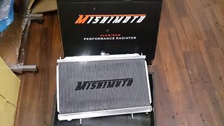

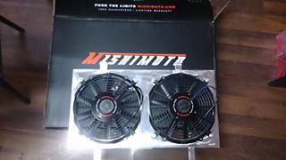

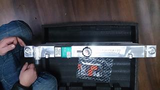

Atvyko siuntinys is Algirdai Racing , aciu Jiems ! ;) Radiatorius triju sluoksniu + ventiliatoriai korpusas aliuminis .
Pravodke jau padaryta , teks jau viska po truputi sudeti ir bandyti vesti . Vyksta dar IC atnaujinimo darbai . Laukiam laisvesniu dienu, kad butu galima pasikrapstyti :wink:

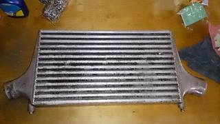

Mini update, pagaliau nuvaliau korozijas nuo ic... :evil: ( kiek sveikata leidzia , tiek ir tegaliu padaryti darbu )

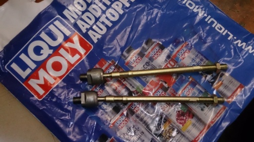

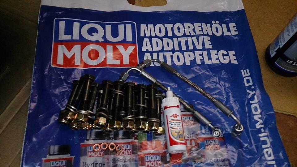

Aciu LIQUI MOLY uz dovanas t.y. transmisijos alyvas
Nupirtki varztai poverzles is WURTH visai vaziuokles daliai
Pagamintos priekiniu stabdziu zarneles
Bonkute - metalo klijai (vairo kolonelej dedant traukes )

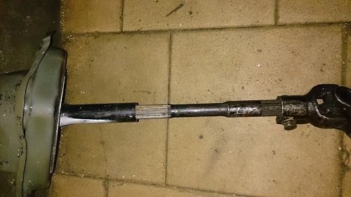

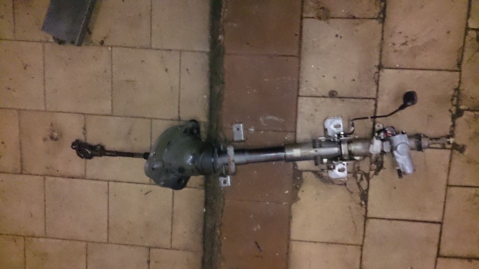

Isimtas visas vairo korpusas tam, kad prailginti stoka, kuris jungiasi su vairo kolonele, kadangi vairo kolonele pastumta i prieki.

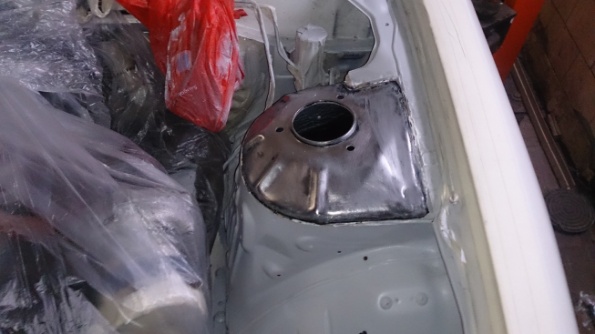

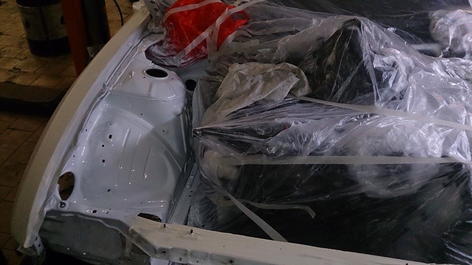

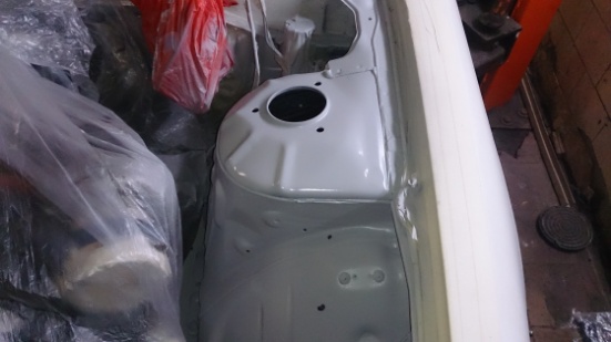

Sudeje visa geri ic radijatorius slangas ir pan. pastebejau , kad mano variklio skyrius yra toks nuliudes ir pavarges, todel nusprendziau ji graziai paruosti dazymui : nuvalyti , nuriebalinti , uzgruntuoti bei nudazyti ta pacia spalva.
p.s. si reikala zinau, kad reikejo daryti tada, kai variklio dar nebuvo , bet tada, kai dariau dugno darbus, man variklio skyrius atrode lyg pasakos grozis, gaila klydau :lol: :oops:

qoil777 wrote:Isimtas visas vairo korpusas tam, kad prailginti stoka, kuris jungiasi su vairo kolonele, kadangi vairo kolonele pastumta i prieki.
kazkaip jus bereikalingai darbo prisidaret. gi jau buvo apie tai kalbeta, net brezinukas turbut idetas, kad pasidarai storesne saiba ir viskas
Nesideda jokios saibos Gedai ant s14 zinok , as turejau gi jau nusipirkes ta "pirahadnyka" , nes kazkas sake is cia, kad ir s14 tinka, o jo ten is vis nera :) Teko daryti tai, ka padarem.

oh, teisingai, pamirsau, kad kebulas kitas :D tada gali but..

Nuspresta imti kaloneles traukes nuo Subaru WRX . Sklinda gandai, kad jos patvaresnes, kazkiek storesnes.
Isbandysim
Cvekas_gt
Posts: 44
Joined: 05 Sep 2011, 20:11
Post by Cvekas_gt »
qoil777 wrote:Nuspresta imti kaloneles traukes nuo Subaru WRX . Sklinda gandai, kad jos patvaresnes, kazkiek storesnes.
Isbandysim
Žiūrint kokio gamintojo paėmei!
