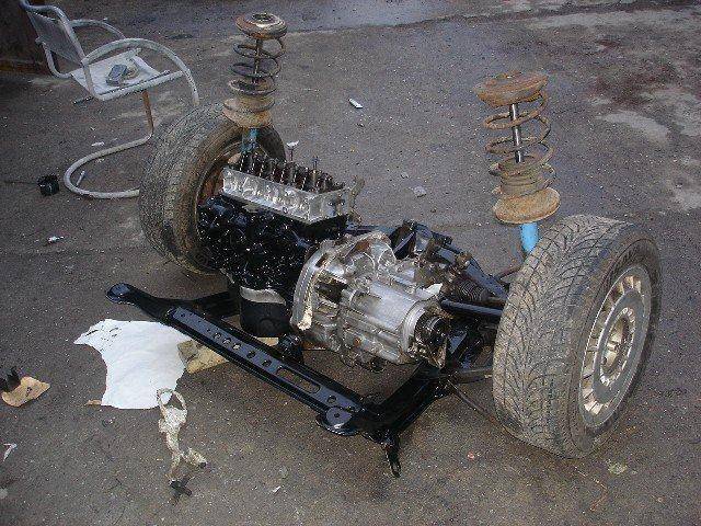

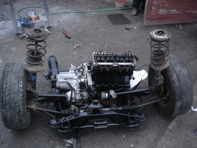

Labai patiko kaip variklis nusiima :shock:

Post by Arturas-zender »
variklis jau viduj , masina pasiemiau , pradesiu surinkinet :)
