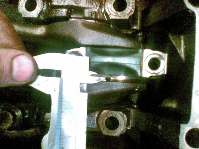

Gal kas patarsite. Standartinio svaistiklio plotis 26mm, noriu ideti kita svaistikli 22mm plocio, variklis suksis iki 6500rpm.Ar motoras dirbs :?:

kyla tada, kai randi tinkamu matmenu svaistikli ir nereik moketi kokiu 500e, uztenka 40e.
cia pvz standartinio merso variklio, aisku cia virsuje pirstas kietai stovi.

Liutukas wrote:Svaistiklis uzdetas ant stumoklio i sonus neturi judejimu ? ir ten jei viskas ok virsuj (neklinija , nera laisvas , ir nera judejimu i sonus dideliu) tai manau turetu vaziuot :wink:
Po mersinio variklio nuotrauku mintis tokia ir sukasi. Kolkas galvoje tik viena durna mintis, mano turimo svaistiklio kakliukas tiesus, o stumoklyje buvo su konusu, tai virsu galima padaryti, kad nebutu plaukiojimo, bet tik pats virsus laikytu, kad neplaukiotu.
PS: nuotrauka, kaip pvz
