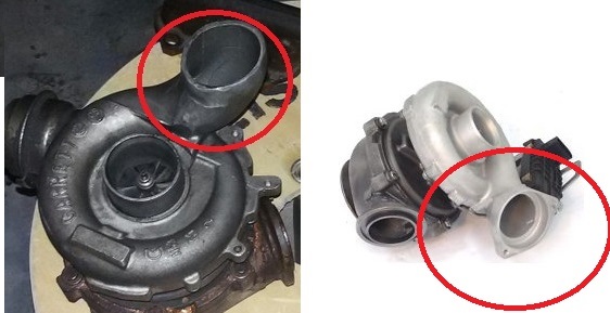

Tai gavosi taip pas amne 135kw stokas + cipas.
pasivazyniejus geometrija suluzo nusprendziau ikist kita turbo. esu pirkes 170kw turbina.
vakar idejau ja. Prasivaziuoju nuo 2,6K trauka isties yra padidejusi.juntamai.
turbina pilnai uzsipucia nuo 2,4k rpm. man atrodo kas pagal ideja turetu buti zymiai anksciau spoolas ? antru treciu ketvirtu begiu vaziuojant ties 2k tpm ir numini dugna lagas yra 1s 1,5s .seniau su stokine turbo zymiai buvo smagiau spaust nuo 2k rpms ir maltis mieste.
Gal kas dejes yra 170kw turbo ir gali papasakoti kaip pas juos.

Post by makis »
nuo 1700rpm puciasi be problemu, pritrauk siek tiek kojale.
gerai sureguliavus ant 2l D puciasi nuo 2500rpm

makis wrote:nuo 1700rpm puciasi be problemu, pritrauk siek tiek kojale.
sian taip ir pabandysiu. nes buvau pabandes padaryti ilga kojele tai isvis nebevaziavo. tada truputi sutrumpinau atsigavo. reiskias dar reikia trumpinti ja.
Dar turiu klausima 160kw saltosios dalies kriaukle uzsidetu ant 170kw?
prisegu foto. nes 170kw labai nepatogi griaukle tada ten labai gaunasi didele "ximija" su slangomis i oro srauto matuokle..
