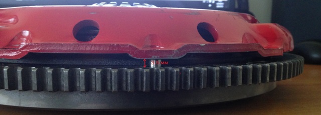

bmw m50 neplaukiojantis komplektas, dėjau antra eile plunksnu, įvarža 5mm, viska surinkus neišsimina, ka padaryt ne taip galėjau?

Ivarza perdidele. Kai dariau dviguba diskatoriu, ivarza apie 1,5-2mm padariau. Nera reikalo tuos 5mm daryt.

o nebuksuoja su tokia maza ivarža? dariau kad butu kaip orginalo, bet jauciu persiverčia ir neišmina

Nebuksuoja.
Ar tikrai buvo 5mm ivarza?
Re: diskatoriaus (karzinos) stiprinimas
Ainis wrote:Nebuksuoja.
4,5 nes diskelis padiles truputi, arba mes ivarža skirtingai suprantame

Ivarza laikau atstuma, kuris lieka tarp diskatoriaus tvirtinimo plokstumos ir smagracio plokstumos, diskatoriu uzdejus ant diskos.

tada viskas teisingai :D

Na pasimataves savo diskatorius gavau toki grafika, ir kaip sakiau padariau 1,5-2mm ivarza. Pedalas buvo kietas, bet laisva eiga OK, laike irgi gerai.
reikės pamazint ivarža su šaibom, jei viskas ok tai teks dar nutekint diskatoriaus spaudžiama blyna

ar gerai suprantu, kad ivarza, tai yra atstumas tarp diskatoriaus ir smagracio? pas mane ji 3.5mm ar tai tinkamas atstumas?
CorradoGT wrote:atsiprasau uz OT..
viskas cia teisingai :) as ir pamazinau ivarza iki 3,5 tai viskas gerai dabar
