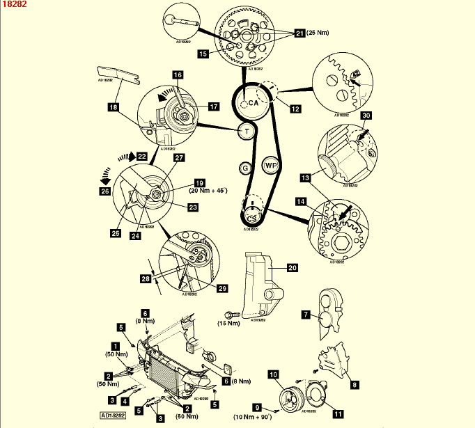

FullSpeed1 wrote:Draugui passatui b5 1.9tdi 85kw nusprogo galva isvaziavus i kita sali. Atsisiunte jis plika galva ja susirinko ir savaitgali uzdejines. Iskilo klausimas kaip sitam varikliui degima sustatyti? Gal kas gali paaiskinti butu labai stipri pagalba.
tiek uzhteks ?:)

Dekui. :-) Gal uzteks. :-D
As dar tokiu gandu buvau girdejes kad ten ir purkstukai reguliuojasi. cia tiesa ar briedas?

taip reguliuojasi. kai kumstelis pilnai pakelimo pozicijoje , reikia prisukt pilnai reguliavimo varzta ir atleist 225laipsnius, tada uzhkontrinti.

arba 180 laipsniu,reik ziuret pagal ETKA

Ten priklauso nuo sriegio zingsnio,ar 1.5 ar 1.25 zingsnis
