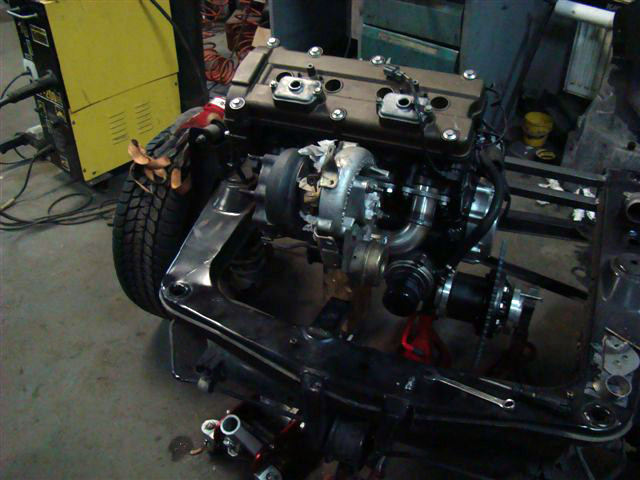

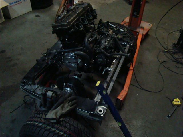

Karteris suvirintas ir prisuktas. Su varikliu baigta.
Laikas pradeti statyti varikli i jo busima vieta. Po keliu valandu isstatinejimo, matavimo, ivairiu komponentu deliojimo i ju isivaizduojamas busimas vietas, variklis galiausiai buvo "prikabintas" toje vietoje, kur musu nuomone jis ir turetu buti. Lyginant su praeitu kartu variklis nuleistas ~3cm zemiau ir gerokai (~12cm) pastumtas link automobilio priekio.

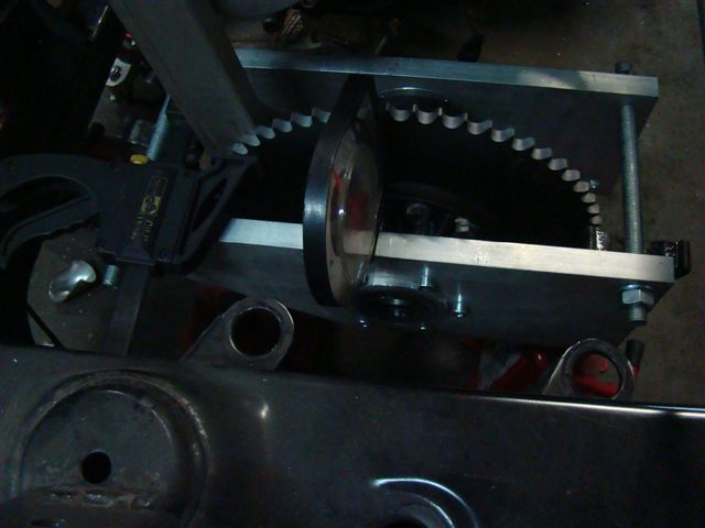

Baigti galiniai variklio tvirtinimai.
Pakabintas "sraigius" (T28 nuo S14)

hmm... Durbas klausimas - KADA sitas sraigius uzsipus? :)
Re: Get Smart. antras dublis
doggy wrote:hmm... Durbas klausimas - KADA sitas sraigius uzsipus? :)
prie kokiu 5-6krpm, bet kai redlainas apie 13-14 manau labai zjbs :)

redliainas situ varikliu nuo 11k rpm
nu DUOK dieve... :)
doggy wrote:nu DUOK dieve... :)
Siaip idomu, kodel taip galvoji? :)
Kazkaip sunku issivaizduot - zinant cilindru dydi, tury, ir eiga + matant turbinos dydi - kad viskas ten veiks taip kaip sako... Bet is kitos puses - sukiu kiekis padarys savo... :D AS tik seip paklausiau, o paklauses pagalvojau :D Beto as T25 statau ant 1.6 ir tai jau pergyvenu kad prie 3-4k uzsiputines :D

kas cia? air to water interkuleris, ar cia as kazko neiziuriu? :)
gess wrote:kas cia? air to water interkuleris, ar cia as kazko neiziuriu? :)
Jep, Air to Water cooleris ten :)
seip stias neturi nei vanoso nei vitioko,tai pagal sukius ir arklius is litro galima drasiai sakyt kad persidengimas beliakoks turi but :roll: jai skyvai reguliuojas ,arba pasidarius reguliuojamus,busta butu galima per stuka tai tikrai atsitraukt arciau :wink: nesvarbu kur jis ten beubutu. o del sitos turbos tai cia nera ka maziau ir det,ir tai ji tik kokia 50-70 ag prie jau esamu nemazai dapus,viskas labai gerai manau. grynas gatvinis varijantas :)

doggy wrote:Kazkaip sunku issivaizduot - zinant cilindru dydi, tury, ir eiga + matant turbinos dydi - kad viskas ten veiks taip kaip sako... Bet is kitos puses - sukiu kiekis padarys savo... :D AS tik seip paklausiau, o paklauses pagalvojau :D Beto as T25 statau ant 1.6 ir tai jau pergyvenu kad prie 3-4k uzsiputines :D
Turbinos apsukos juk priklauso nuo ismetamuju duju kiekio. Pastarasis nuo darbinio turio (jei ignoruojam VE).
Tai jei T28 ant SR20 uzsipucia prie (tarkim) 3000, tai ant sito variklio: 3000*2/1.2=5000...
Bet teorija visad shakem ant vandens - kai susidelios, bus aisku...
