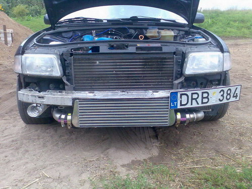

keičiu turba į didesnę, nes senoji neatlaikė :) sakykit kur galima šlangute rasti tepimui atvesti?
biški kreivokai pasitatė
2009-07-27 21.49.46.jpg (95.54 KiB) Viewed 19957 times

Re: project: audi a4 power and economy by cooler
Post by Arturas-zender »
hansaflexe pagamintu :wink:
pastatysas FMIC korys 550*18*65
ir 60mm nerzos vamzdynas, dabar greičiau į gazo paspaudima sureaguoja
