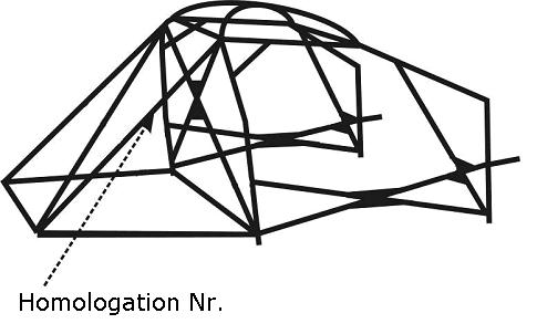

Abieju kryziu apacioje dar deciau po skersini (atstoja rasporkes)
Edit: prisegu paveiksliuka kad aiskiau butu apie ka as..

hexe wrote:Abieju kryziu apacioje dar deciau po skersini (atstoja rasporkes)
sutinku rasporke gale bus

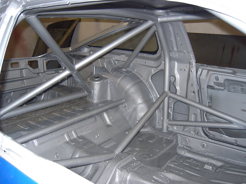

romkasponka wrote:Image
cia kaip prshtu i aki :D tiki panashu turiu nupaishes sau tushinuku :)
O kaip su homologacijom visom?
ar busi be?
NISMO' wrote:O kaip su homologacijom visom?
ar busi be?
nu visos paroditos shemos yra homologojamos :) nes duru apsaugas norejau daryt kitokias ...
ar busi be?
vamzdis ir schema turi atitikti minimalius reikalavimus, o jei daugiau, viskas ok.
seip ten reiketu pasidometi kaip juos homologuoti, vienas is variantu, yra susitarti su oficialiu lanku dejiku, kad jis savo kleima uzdetu.
p.s. kebula pries pervirinant, reiktu uzkrauti ant tampytoju stendo ir padaryti taip, kad matavimai butu iki 0.00 ;)
minimalus reikalavimai vamzdziu diametrui negalioja, jie turi buti tik tokie kokie nurodyti. Sieneles storis gali buti didesnis...

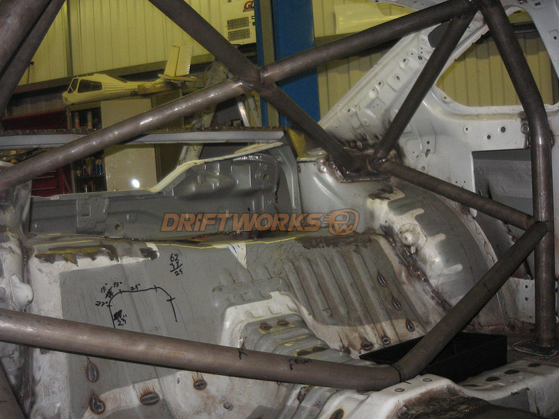

Jooooo, tokiu ir as noreciau
jau kelis matau ish europos Pro drifteriu susidejusiu tokius lankus !
S13.5
Driftworks S15 :)
o kaip su homologacija ?
sitiem dar toli iki tu melynu lanku :)
