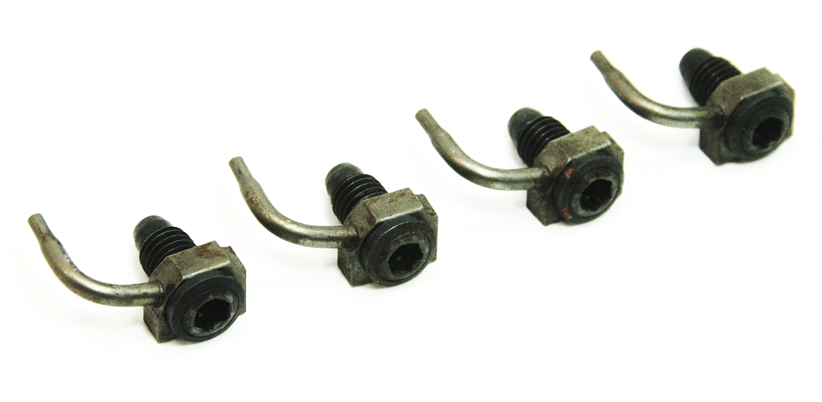

Gal galetumete patarti, nuo kokio OEM variklio galima butu panaudoti oil squirterius? Dabartiniame bloke vietos virs magistrales nelabai daug, noretusi kazko panasaus i esancius nuotraukoje - su mazu plotu ir "banjo" tipo

pas vw motorus tokie yra
mk2 1.8 16v Image
mk3 2.0 8V Image
mk4 2.0 Image

sitie mazesnieji labai neblogai atrodo, tik ar galima ta varzta sutrumpinti? ar jame pagal slegi uzsidaro ar atsidaro purkstukas?

O gal eitu šaiba padėti ir atiraukti, tik skyle pergrežti reikėtu, jeigu tau nemaišys

3SGE/3SGTE varikliuose tokius galima surasti (o gal tik 3SGTE).
Tik jungtis ne banjo.
http://i.ebayimg.com/00/s/MTIwMFgxNjAw/ ... rf/$_1.JPG

kliobas wrote:Gal galetumete patarti, nuo kokio OEM variklio galima butu panaudoti oil squirterius? Dabartiniame bloke vietos virs magistrales nelabai daug, noretusi kazko panasaus i esancius nuotraukoje - su mazu plotu ir "banjo" tipo
Mitsubishi 4G63T varikliuose (eclipse, evo, kt., prilausomai nuo metu ir modelio, ejo tepalo purkstukai keliu rusiu su "banjo" pajungimu, pvz.:

kliobas wrote:sitie mazesnieji labai neblogai atrodo, tik ar galima ta varzta sutrumpinti? ar jame pagal slegi uzsidaro ar atsidaro purkstukas?
galima, prie slegio atsidaro
