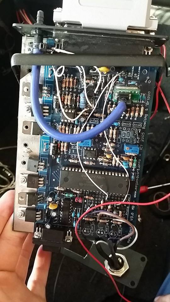

Sveiki. Zinau, kad kompas ne pats geriausias.. bet turiu tik toki dabar. Pirkau is forumiecio(nepamenu nicko) pries pora metu. Tikino kad yra ms2. Klausiau del ko parduoda, sake tiesiog reikia atsinaujint.
Padavus zmogui pajungt elektra, pasake, kad ms1..
Beda tokia, kad nebeina daugiau sukelt hp, nes uzsitampo masina kazkuriuo momentu. Tai rezultate 360hp tik. Testavus tas reikalas pasijaucia nemaloniai irgi. Bandant padaryt logus vaziuojant, tai tiesiog disconectinasi ecu nuo pc vos tik uzspaudus gaza stipriau.
Gal kokiu patarimu, gal patirties tokios turejot? Didziausia beda ta, kad uzsitampo

Uzsitampo, nes ecu pasigauna el. triuksmus ir pameta signalus. Didziausi triuksmai ateina nuo zvakiu ir nuo purkstuku laidu. Pabandyk kiek imanoma tuos laidus patraukt nuo kitu laidu, tada dar padeda iviniojimas i folija, na ir aisku labai svarbu teisingi izeminimai, bet apie tai turbut daugiau rasi MS forumuose. El. triuksmai yra viena didziausiu MS bedu, todel forumuose pilna informacijos.

dekui uz protingus patarimus. pradzioj galvojom, kad babina ar zvaklaidziai. nupirkau nauja babina ir naujus silikoninius 8mm zvaklaidzius. nepadejo. zesim kitus galus kuriuos sakai

man padejo du dalykai - pirmas, tai geras izeminimas (atvedziau penkis lygiagrecius laidus tiesiai nuo minuso i ms'o penkias mases), antras, tai paziurek, ar kurie nors laidai, einantys i kompa, nera arti aukstos itampos laidu ar skirstytuvo.

na as naudojau vien gamyklines mases (is tikro visa pravodke, kuri per adapteri pajungta i MS). gamykliskai i viena taska sueina dvi mases is skirtingu vietu (viena "near battery", kita nuo priekinio sparno), ant ju uzmaitintas kompas ir holas. Dar trecia vieta yra kazkur keleivio puseje, ji nebuvo pajungta pradzioje, nezinau ar tai itakos turejo. siaip viskas ant 0,7 baro veike be menkiausios problemes, 1,2 jau prasidejo, o dar daugiau puciant isvis budavo situaciju, kad kompas pilnai atsijungia ir reikia is naujo isjungt/ijungt degima.
turbut nera gerai, kad trumpesniais laidais is minuso uzmaitintas, bet ground loopai ne tik nuo cia gali susidaryti, bet ir gamyklineje pravodkeje. o vien nuo minuso uzmaitinti nesigavo, nes iskart pasimate skirtumas tarp minuso ir zemes, nes kompas nuo minuso, holas nuo zemes ir uztenka tokio pajungimo tik uzvedimui, gazuojant pradeda dingineti degimas.

Koks tiksliai kompas, bent jau kokia plokstes spalva, kokia babina, komutatoriai, purkstukai? Is tikro ms1 yra jautriausias el trukdziams is visu ms, bet sujungus zemes kilpas ir su kreivom babinom tai nei vienas ECU neveiks normaliai.

Gedass wrote:Koks tiksliai kompas, bent jau kokia plokstes spalva, kokia babina, komutatoriai, purkstukai? Is tikro ms1 yra jautriausias el trukdziams is visu ms, bet sujungus zemes kilpas ir su kreivom babinom tai nei vienas ECU neveiks normaliai.
ms1 v3. babina stock(nepamenu firmos, bet made in UK) pirkau nauja-nepadejo. komutarorius panaudotas nuo audi(as ne pats dejau, tiksliai pasakyti negaliu). purkstukai jei gerai pamenu siemens-deka 860cc tarkim. nesuprantam, vienu metu burbuliavo tas motoras kaip kad kokios zvakes nebutu. poto prijungem kompa paziuret ka rodo-dingo burbuliavimas. tada is naujo padare pravodke, storesni laidai, nes pries tai buvo ploni ir t.t minusa kaip ir reikia nuvede i motora(pries tai buvo salone i kebula). vaziuot nevaziavom, bet rezultate matom, kad vistiek blogai. uzkuri, dirba dirba-uzgesta. ir reguliatoriai taip jau prasidejo. arba uzkurus pajungi lempas-xenonus-ciut neuzgesta variklis. bet taip tik pirma karta, poto daryk ka nori, nieko nereaguos. ir dar pastebejimas, duodant pilna gazo toks jausmas kad kazko per daug varo, ar oro ar kuro jau nebesuprantu pats, neduoda sukelt apsukas. tiesiog pakyla-nusileidzia. svelniai gaza spaudziant kyla, bet ir tai pieva. zodziu isvada tokia, kompas nori dirba nori ne, nuo nuotaikos. uzgesta, negesta.. kolkas bent jau pasitaise tas reikalas su atsijungimu nuo pc, nes lyg ir sake, kad nebeatsijungia, tai kolkas belieka loga bent padaryt ir ziuret kas ten vyksta tuo metu.
