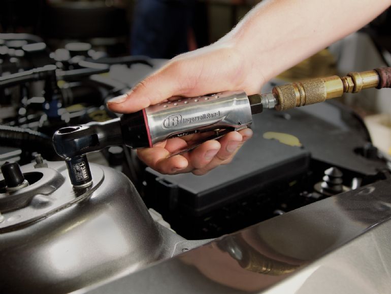

pas mane Todo pirkinių sąraše 1/2 70-100Nm BGS'o.
Gal pats naudojai, gal kokių patarimų būtų?
Sakoma, kad 1/2 neverta, čia smūginis dirba, o terkšlę geriau imti 3/8 ar net 1/4 smulkesniems darbams, mažesnei jėgai.

2ZZ wrote:pas mane Todo pirkinių sąraše 1/2 70-100Nm BGS'o.
Nu tai cia jau reikia ziureti kokius varztus sukinesi, bet manau, kad 1/4 turetu uztekti varztam iki M10, nes visvien juos reikia poto daverzti paprastu raktu arba dinamometriniu. 1/4 pliusai yra mazos oro sanaudos ir mazi gabaritai, kurie leidzia prieiti prie visokiu sunkiai pasiekiamu vietu, o tai kartais sutaupo marias laiko.... Reikai nepamirsti, kad ji neskirta priverzti iki galo. Teko matyti pistoletu, kur galima reguliuoti Nm, bet nesmuginiai ir kainuoja visai nepigiai, bet cia tam atvejui kai reikia sukti 1000 vienodu varztu. As pradeciau nuo 1/4, o ar reiks didesne pamatyti bedirbdamas, nes gal tada bus 1/4 ir 1/2 variantas. Reikia ziureti dar kokias galvutes naudoji, nes jei turi 1/4 ir 1/2 tai pirkti 3/8 nelabai logiska, nes teks dirbti su adapteriu pastoviai.

šiek tiek OT:
Na, aš by default naudoju 1/2, bet sunkiai prieinamose vietose 1/2 terkšlė didelė, kardanai ir gi gali nepralįsti, o 1/4 per silpni sukinėti kokius 12mm> varžtus. Tai va ką tik kartu įsigijau vidutinioką 3/8 ir esu patenkintas. 300Nm variklio dalių ar pakabos 19mm> atlaisvinimui nelaužyčiau, bet atlaisvinus su 1/2 jau galima toliau sunkiai besisukantį sukti su 3/8. Užveržimui, manau, pilnai iki 200Nm patvarus, o lengvuškėse ar SUVuose daugiau nelabai užsukimo ir būna.
Kaip pardavėjai sako 3/8 yra lengvųjų auto variklistų dydis.

Nesutikciau, kad neskirta priverzti iki galo, juk tai vistiek yra terksle, prisuki kol sukas lengvai su pneumatika, paskui uzsiverzi kiek reikia jau ranka su ta pacia terksle, tas pats ir su atsukimu... Siaip daugeliui varztu geriau yra 1/2, nes mazosios is tikro ne ka mazesnes, nebent kur brangesne yra, tai gal ir variantas 1/4. Siaip su pneumatine 1/2 terksle galima atsukt gan sunkiai prieinamose vietose varztus, nes nereikia svytuot ir kai 1/2 turi jegos atsukt kiek didesnius varztus.
Re: Komplektuojame pneumatika savo garaže
Gedass wrote:Nesutikciau, kad neskirta priverzti iki galo, juk tai vistiek yra terksle, prisuki kol sukas lengvai su pneumatika, paskui uzsiverzi kiek reikia jau ranka su ta pacia terksle, tas pats ir su atsukimu...
Paprastai varztai verziami galutinai su dinamometriniu raktu ;) As ir taip darau kartais taip kaip tu, bet jei pvz varztas koks m10 tai jo matyt neuzverzinesi su 1/4 terksle?
Jo, bet su kiekvienu varzteliu neprizaisi, su dinamotriniu verzi tik svarbius varztus. Na kai naudoju 1/2 peumo terksle ir M14 ne problema 8)
