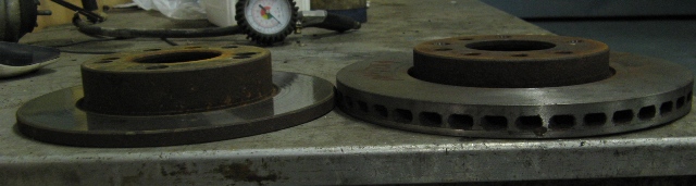

O kam tau tie girling 41/43 reikalingi. Imi V8 galinius suportus ir audi 200 20v galinius diskus, jei zadi likt prie 4 skyliu, jas persigrezi is 5 i keturias skyles ir vualia... Prisuki ir viskas veikia ir nieko perdarinet nereikia, bei turi ventiliuojamus 269X20mm stabdzius bolt on.

O del ventyliuojamu tai buvau galvojes sita mona daryti, butu smagu, bet nezinau ar verta. O ka ventiliuojamo disko isnesimai tinka tik skyles persigresti reik?

Turiu diskus ir suportus , teoriskai tnka, praktiskai reika usmest ir paziuret.

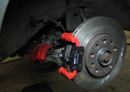

Man gale (dokuose coupe 7A) an V8 suportu, nuo Audi bolt on diskai netiko (pasak katalogo ir serviso srote esanciu), nuo zOpelio priekiniai suejo..

Recoil wrote:Man gale (dokuose coupe 7A) an V8 suportu, nuo Audi bolt on diskai netiko (pasak katalogo ir serviso srote esanciu), nuo zOpelio priekiniai suejo..
gali placiau papasakoti kaip viska dejaisi?
Zinok, kokio tixliai zOpelio, neaisku - esme tau pasiskaiciuoti isnesima ir pasiknisti po katalogus ar srotus..
Sau truputi tekinau lankeli, kad storesnis diskas tilptu. Keletas foto, jai kazka pades.

Su stabdziais tai bus idomu ar kas gausis. Pas mane ir disko isnesimas man atrodo kitoks nei pas tave. Kokie stabdziai priekiyje? G60? Pagrindini cilindriuka keitei? Kaip stabdymas po pakeitimu? Galas neperstipriai stabdo? Gal turit pirichodinio disko ismatavimus? :)

FullSpeed1 wrote:Kokie stabdziai priekiyje? G60? Pagrindini cilindriuka keitei? Kaip stabdymas po pakeitimu? Galas neperstipriai stabdo? Gal turit pirichodinio disko ismatavimus? :)
Ivores traversui as ir is dvieju daliu darysiu.
Jop, G60 (kazkada buvo). Pagrindinio? Ne, o kam?
Stabdymas efektyvesnis, + padangos pasidare "slidzios" :lol:, galo gal net dar noreciau stipresnio..
Su perehodais jau beveik nesusiduriu-tai nepasakysiu, bet cia tau paciam geriausi butu paziureti/pasibraizyti.
Tavuoju atveju speju turetu sueit nuo G60 BULKU priek.diskai...
