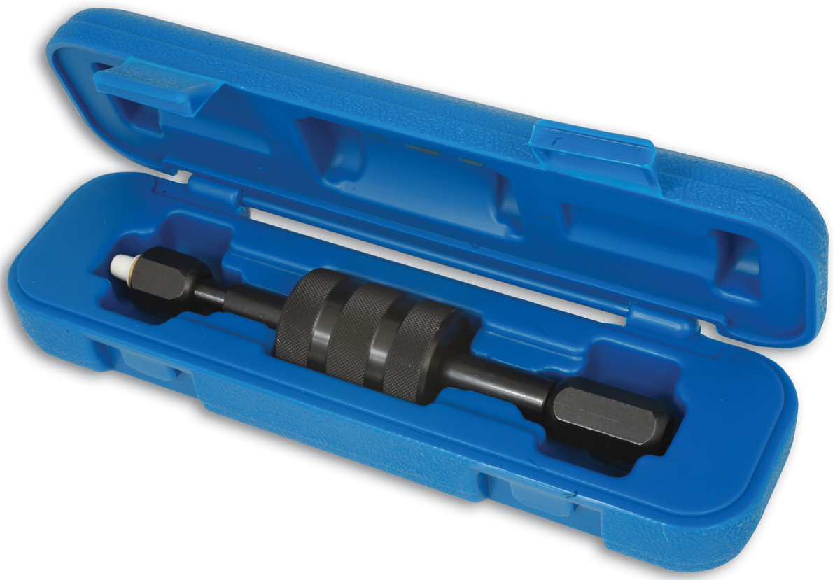

Iš negyvos forsunkės nusipjoviau el. dalies sriegį, prisivirinau galą ir pasidariau perėjimą va tokiam daiktui, tik pas mane jis didesnis 3 kart:
Ir viskas, suki el. dalį forsunkės lupamos, prisuki antgaliuką ir atkali laukan. Daugmaž taip, tik naudoji išorinį sriegį:

Na as butent taip ir dariau. Neatlaike man tas isorinis sriegis, tiksliau deformavosi.dabar bandysiu su vidiniu. Jei nepavyks tada youtube dave ideja sjomnika darytis :) verta dandyt kazko uzpilt mirkyt? Tdi esu bandes su karbklyneriu tai nelabai naudos buvo... Bet gal kokiu rimtesniu priemoniu bandet?

Na ismusti nepavyko, pasidariau toki kaip sjomnika. Jis pasideda ant 4 varztu kur prisuka voztuvu dangteli i forsunke isisuka varztas o su kitu galu varzto sukdamas verzle trauki. Varztas 18mm, sukdamas su 27mm raktu ir metro ilgio vamzdziu ta varzta pertraukiau pusiau. Na varztas buvo virintas is dvieju, bet jau nebetoli buvo ir ta riba kad buciau nebepasukes. Bandysiu daryt vientisa is kieto metalo, smulkiu sriegiu varzta, bet jau pradedu prarasti vilti... Dar kas kokiu minciu?

Wurthe yra aerozolinis rudziu atlaisvintojas pats pikciausias (pasak pardavejo), flakonelis lyg 15 eur, neatsimenu pavadinimo jei dar yra flakonelis patikslinsiu veliau, su juo atmirkius po paros forsunke pajudejo.
Na ir dar galima ieskoti kas turi hidraulini sjomnika, tavo pasigamintas panasiu principu veikia kaip suprantu tik jegos ne tokios.

Aciu visiems uz mintis. Forsunke siaip ne taip istraukiau sudubliaves savo sjomnika su tuo irankiu kalimui. Reiks uzpatentuot :D forsunke nuo virsaus iki pat apacios aprudijus stipriai, net neissivaizdavau, kad ant tiek gali uzputi...
