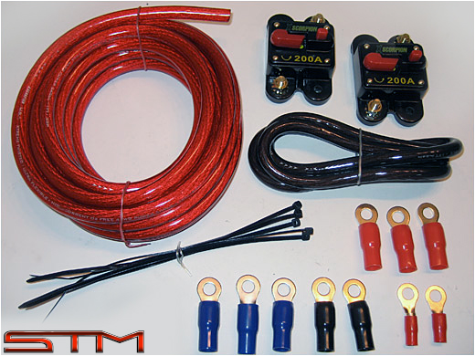

Gal kas galetumet pasiulyt kokia saugiklio ideja laidam keliaujantiem is bagazines i prieki. As sitoj vietoj biski esu paranojikas ir nepasitikiu nei laidu pravedimu (nors viska lyg ir tvarkingai prasivedziau ir pritempiau smaugliukais, kur tik galejau), nei pajungimu po kapotu.

nu nu kur lemonoj bent 100A - 200A saugikliai , tu tikriausiai kalbi apie tuos 40A skirtus muzikantams ?Roccas wrote:Pilna gi tu saugikliu dedamu ant pliusinio laido.Uzsuk i lemona kokia, tikrai parodys tuos saugikliusSharas wrote:I sita tema.

as kai dariau, primeciau, kad reiketu 150A saugiklio. Kataloguose visi rodo, gyvai neturi. Kiek radau tai max 80-100A. Tagi atidejau si reikala geresniems laikams

priklauso nuo laido storio ir dar ydomu kiek A ims viskas, kad nebutu saugiklis per mazas nuvaryt reikia y laverna pvz, ten saugikline nuperki ir saugikli, saugikliai 150A, 200A, yra puslapis www.laverna.lt, ten anksciau eidavo po kataloga prekiu pavaiksciot

P.S. pas mane akumas bagazinej, ir ANL tipo saugiklis idetas

Siaip tokius deda, tik ~200A...

Vo vo, tokio dalyko noreciau, reik tik surast kas parduoda tokius pakankamai galingus.ZLODEY wrote:Siaip tokius deda, tik ~200A...
Jo reikia, nes esu paranojikas ir nenoriu kad sudegtu masina : esminis skirtumas tarp pvz bmw - ten laidai pravesti gamykliskai tam spec skirtose vietose, o cia laidus pats prasivedziau, aisku stengiaus kuo geriau padaryt, bet jau geriau apsidrausiu su tokiu dalyku. Beto kokiu nenumatytu atveju, pvz avarijos metu gali nutrukt laidas ir pradet ten trumpintis.
O jei trumpai: isidesiu saugikli ir ramiau nakti miegosiu

... kaip matom www.laverna.lt "automatinis saugiklis" pas juos yra tik 70A max
