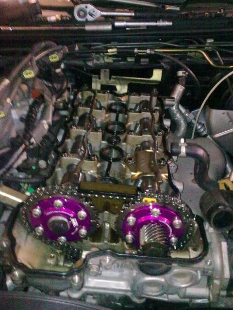

Taigi istorija tokia, apie mashina daug nezinau, savininkas sako kad mol anksciau varyklis generavo daug "N" arkliu, stovejo kazhkoks didelis turbakas ir buvo kazhkokie N modai...vienu zodziu migla migloj..a ir dar pacioj pradzioj tai buvo automatas.. tai va dbr viskas yra stock o problemos tokios:
--Varyklis kai pashyla, pradeda lengvai purtytis ir nelygiai dirbti;
--kai pradedi vaziuoti, nesijaucia jokio kick'o o tiesiog tolygiai greiteja lyg turbako ir nebutu, bei jei laikai gaza lygiai, tai jauciasi tokie kaip prtrukimai varyklio darbe.. vienu zodziu NIVALYT..
Buvau pajunges prie kompo visi davykliai dirba graziai, tik ant apsuku degimas nesiankstina.
Daugiau prie mashinos priejes nebuvau, tai dabar bandau analizuoti nuo ko pradet:
Mastau patikrint:
1. Boosta
2. Kompresija
3. Vakumus
4. Babinas ir high voltage laidus
Tai gi jei kasnors turi kokiu idomiu minciu tai prashom netyleti ;]

gal kas lindo prie grandines ir nepataike metku?

Jo irgi ta varianta svarstau, nes minejo man kad lindo i vydu kazhkas, bet man rodos jei praleidi viena danti SR'e tai stumai kliuna voztuvus, na pas mane taip buvo viena karta, suku su ranka motora ir grinai neduoda..na gal dar svarbu kokioj vietoj ir kaip praleisi...
Re: S14a Varyklio darbo problemos.
nekliuva jei ir per danti nepataikyta,parasiau i pm metka,pasiziurek

Zodziu atboj, pakeliau dangteli o ten ir atsisedau, visas miglas ishsisklaide, motoras tikrai ruoshtas buvo ishanksciau, zvaigzdes HKS, VCT nera, valikai HKS ir tikrai ne 256, smeiges aftermarket, spiruokles irgi, tarpine metaline..kiek spejau pamatyti, tikriausiai apacioj irgi smagu...tai viskas kaip ir atsistoja i savo vietas ;]

tai o tu kai pirkai nieko neklausei kas su varikliu daryta? :D ir be to - atsidares veleneliu dangleti, bedos neisprendei :) vistiek juk nivalit :lol: ar psichologiskai jau valit, kai pamatei aftermarket uzrasus? :)

tu pirma issiaiskink kas ten daros su viduriais,gal ten stock.uz tai ir nevalit kad automatas ir nera vct.Ramas kazkur rase kiek ten maziau ag ir nm be vct.
o kiek zinau su hks veleneliais ten visokiu nesamoniu buna

Na speju kad del VCT nebuvimo ir valiku nesuderintu su ECU taip ir yra, gal nepasisieke normalei nustatyt reguliojamos zhvaigzhdes tiem kas dare, nes ant 2k RPM buvo 40 laipsniu visalaik..tas man ir kliuvo. O automatas jau seniai konvertuotas i MT su visa elektra ir tt.
