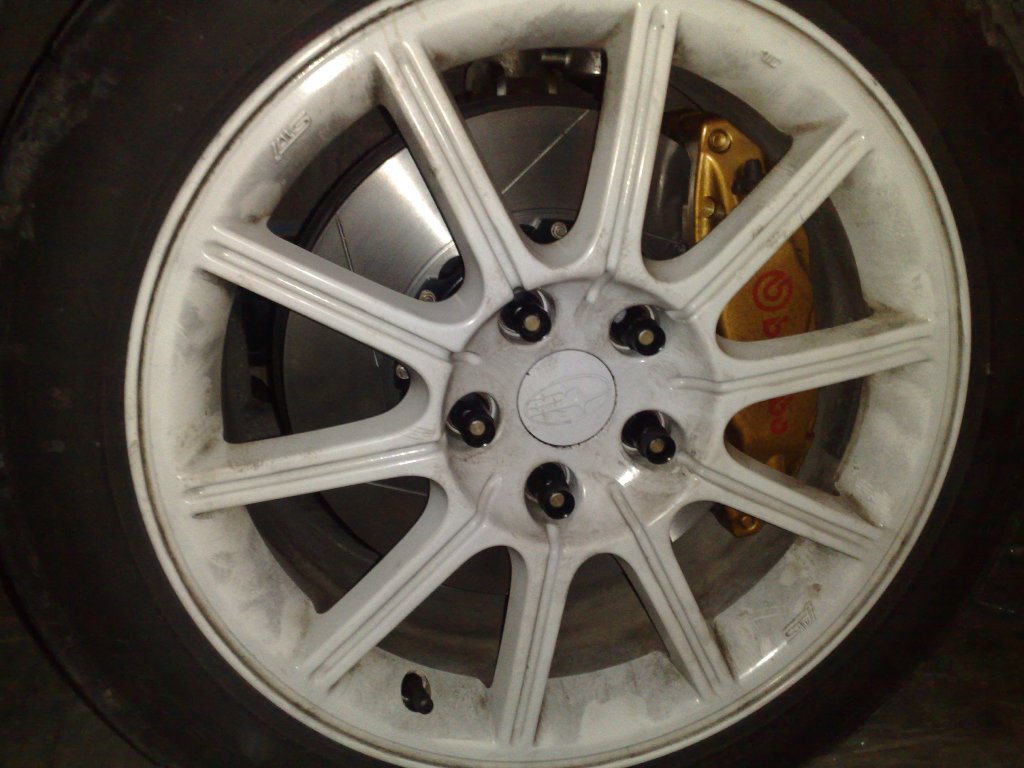

Turiu nuotrauku, paskui padesiu, bet siaip, darant pakankamai paprastus darbus, gavau TOKI h@moroju kad dabar jau net nezinau ka ir daryti... :shock:
Kas mane gerai pazysta, zino apie mano pedantiskuma, kaip as viska darau pagal instrukcijas, kaip viska su dyno raktu ir Nm uzsukineju ir pan....... tai pasakykit man KAS galejo atsitikti kad vienoj pusej brembo suporto du (is karto ir apatinis ir virsutinis) tvirtinimo varztu taskus prasukau pilnai net nedaejus iki uzsukimo ribos pagal instrukcija (155Nm)? "Struzka" tik isemiau............ va cia tai aina nx :?
:( Taip graziai viska isardziau, pakeiciau smeiges i naujas ilgas/sportines ARP, sudejau naujus two-piece dba stabdziu diskus, naujas DS2500 kaladeles....... ir stai tau - ir apatinis ir virsutinis suporto sriegis "isejo". Paskui net specialiai is principo, paziurejus 1000 kartu i instukcija ir nieko naujo nerades, kitoj pusej vel su 155Nm uzsukinejau ir viskas ciki, jokiu problemu!
:?: Zmones, gelbekit... galva visa diena skauda, o cia dar toks "siurprizas" :cry:
a) Daryti didesni sriegi? Supote, stebulej ir dar treciam "pagaliuke"? Gal jau per mazai mesos liks su tokia skyle suporte?
b) Gal kazkaip isfrezuoja su krutom staklem koki sesiakampi, ipresuoja, o paskui pragrezia nauja toki pat sriegi? Nebus problemu su tokia gilze tel temperaturu ar xz dar del ko?
c) Pirkti nauja suporta? Kur?
P.S: Neprates varyti ant kitu, bet speju kad cia visgi JMA galejo su savo "patranka" uzsukinejant pagadint ta sriegi, o as ji dabaigiau, neatlaike jis net ir maziau nei 155Nm.
P.P.S: Garantija baigesi pries 2 savaites... :|
front rotor
front rotor
2piece dba5000.jpg (120.66 KiB) Viewed 23713 times
del ko visas vargas...
dba 5000.jpg (124.01 KiB) Viewed 24203 times

ZLODEY wrote:Turiu nuotrauku, paskui padesiu, bet siaip, darant pakankamai paprastus darbus, gavau TOKI h@moroju kad dabar jau net nezinau ka ir daryti... :shock:
Vaje, o ash galvojau, tik man taip gerai sekasi... Oj kaip pazhystama tokia situacija (viena ish priezhaschiu kodel nepavyko i saskrydi atvykt). Uzhuojautos.
ZLODEY wrote: Kas mane gerai pazysta, zino apie mano pedantiskuma, kaip as viska darau pagal instrukcijas, kaip viska su dyno raktu ir Nm uzsukineju ir pan....... tai pasakykit man KAS galejo atsitikti kad vienoj pusej brembo suporto du (is karto ir apatinis ir virsutinis) tvirtinimo varztu taskus prasukau pilnai net nedaejus iki uzsukimo ribos pagal instrukcija (155Nm)? "Struzka" tik isemiau............ va cia tai aina nx :?
Chm, 155Nm i aliumini - chia gal specialiai japonchegai taip sugalvojo, kad liaudis gadintu tuos sriegius. Bet aishq nerashys manuale, uzhkaitinkit suportus iki 100 laipsniu ir prisukit 85Nm. Ish kitos puses tie suportai paskaichiuoti nuiminet retai, ir tautinem zhiemom nevazhinet. Nenusimink, esu ta pati mates ant bmw suportu, kai vien jau atsukinejant "spyruokle" ant varzhto ishlenda... Bet ten matyt kalta korozija ir sheip "susivirinimas", nes ish kito varzhto kruva miltu ishbiro baltu.
ZLODEY wrote: a) Daryti didesni sriegi? Supote, stebulej ir dar treciam "pagaliuke"? Gal jau per mazai mesos liks su tokia skyle suporte?
Mesos gal ir uzhteks, bet po to kai visur padarysi dideli diametra - jei paaishkes, kad visgi mesos neuzhtenka - kito suporto jau kaip zhinia neuzhdesi. IMHO tupikas.
ZLODEY wrote: b) Gal kazkaip isfrezuoja su krutom staklem koki sesiakampi, ipresuoja, o paskui pragrezia nauja toki pat sriegi? Nebus problemu su tokia gilze tel temperaturu ar xz dar del ko?
Gilze imanoma nebent isriegus isukt. Plienine. Panashei kaip zhvakei helicoilas. Taip daroma, kai daromi suportu laikikliai ish diuralio. T.y. pats laikiklis padaromas ish diuraliaus, o sriegiai yra padaromi ant plieniniu 'insertu'. Klausimas, ar pas tave uzhteks mesos suporte. Man atrodo, kad nebaisiai.
ZLODEY wrote: c) Pirkti nauja suporta? Kur?
Ebay, scrap'ai. Buna avarijoje sugadina viena suporta, tai stumdo nebrangiai antra. Nuo lancerio netinka? Persidazhytum. Beje jei deveta uzhsukinesi su tais 155Nm, lieka siurprizo rizika. Kadangi stabdzhiai dideli ir ash su jais nesusidures - kiek uzsukinet pasiulyt, nezhinau. Pats panashius varzhtus suku ~100, ir karshtus patikrinu.
d) Verzhle niekaip ten netilptu? Blogiausia, kad abu prasukai sriegius. Jei viena, tai galima butu burti kazka (vienas varzhtas normaliai laiko suporta, jei antras varzhtas nekliba).
ZLODEY wrote: P.S: Neprates varyti ant kitu, bet speju kad cia visgi JMA galejo su savo "patranka" uzsukinejant pagadint ta sriegi, o as ji dabaigiau, neatlaike jis net ir maziau nei 155Nm.
Laisvai. O kokio atsiprashant organo jie ten ishvis lindo su ta patranka? Gi ten matyt kas 100k km diskus nebent keist reik...

Didink skyle, suk ivore ant kliju ir prisukinek i ja. Jokio cia kriminalo. Esu mates big brake kit'a kur wilwood suportai tvirtinami ant isnesimu, o tuose isnesimuose "originaliai" susktos ivores. Ir laiko kuo puikiausiai. Tik neverzk taip smarkiai. Manau 100 Nm per akis (o realiai tai turbut ir 70 Nm pakaktu, tik ant sirdies neramu butu :)).
edit: z32 eina aliuminiai suportai, manuale siuloma verzti 98 - 118 Nm.
http://www.300zx-twinturbo.com/cgi-bin/ ... t&total=56

kwlw wrote:
Zlodey wrote:speju kad cia visgi JMA galejo su savo "patranka" uzsukinejant pagadint ta sriegi, o as ji dabaigiau, neatlaike jis net ir maziau nei 155Nm.
Kazkada seniai teko "begti" nuo susidurimo tai uzvaziavau ant borto - pakeite VISA pakaba toj pusej "na vsiakij sluchaj" ...
http://ken-gilbert.com/wrx/STi_Manual/0 ... iption.pdf > 17 INCH TYPE :?
Aciu uz nuomones.... O kas pasiulys rimtus meistrus kurie kokybiskai padarytu toki gilzavima? :roll:
Re: Modlist: SUBARU Impreza WRX STi "ZLODEY edition"
tonic wrote:Didink skyle, suk ivore ant kliju ir prisukinek i ja. Jokio cia kriminalo
Tai kriminalo su ivorem ir nera. Mano abejone, yra del mesos kiekio. Kaip matau (pagal lancerio suportus), ten kokie 8-10mm i shona palikta orginaliai. Ivore visviena savo stori tures kokius 2mm, tai gaunasi reikia skyle tarkuot kokiam M16x1.5 sriegui. Lieka ~6mm aliumo ant briaunos. Ne pyragai, jau su barshkanchiu suportu nepasivezhinsi (bet ZLODEY perfekcionistas - priverzht ir patikrint nepamirsh - matyt shita problema atkrenta). Zhodzhiu glaz almaz metodu, sakychiau dar nera jokio pavojaus, bet ant ribos, del to ta vieta kuri suksis prie stoikes reiktu tiksliai suleist su suporto metalu - nushlifuot ant stakliu (nuimt 0.1-0.2mm, pageidautina nuo ivores), kad ivore ir suportas prisispaustu idealiai prie stoikes. Tada ta riba pasistumtu i ramu miega ir drasu stabdyma IMHO.
Tik va kas tokia stebuklinga plonasiene ivore padarys - tai xzn. O uzh M18 monstrishka kaimo kalvio daryta inserta - ash balsuochiau priesh, o jei truks ar pan aliumas?. STi - tai ne ubage suvartyt, naujo suporto kaina tokiam kontekste = 0.

ZLODEY wrote:
kwlw wrote:speju kad cia visgi JMA galejo su savo "patranka" uzsukinejant pagadint ta sriegi, o as ji dabaigiau, neatlaike jis net ir maziau nei 155Nm.
Ar tiksliai toki daikta apsims nezinau,bet geras rankas turi "V.Romanovskio Ii" Piliakalnio 17 lygtais,cia pilaitej ,prie Presto tuose garazuose :)

:arrow: Ka gi, vakar pagaliau surinkau viska atgal. DIDZIULIS ACIU tonic'ui uz patarima ir Eli uz tarpninkavima, skolingas jums alaus (cia rimtai :) ) ...
Prie to pacio padariau dar kai ka - perrinkau priekinius amortikus, pakeiciau smeiges priekyje, uzdejau CUSCO camber plates'us, sudejau armuotas zarneles, pakeiciau stabdziu skysti. Atrodo kad viskas visai neblogai gavosi tik vel su coilu auksciais reiks pazaisti (su KW cia nera taip lengva) :?
