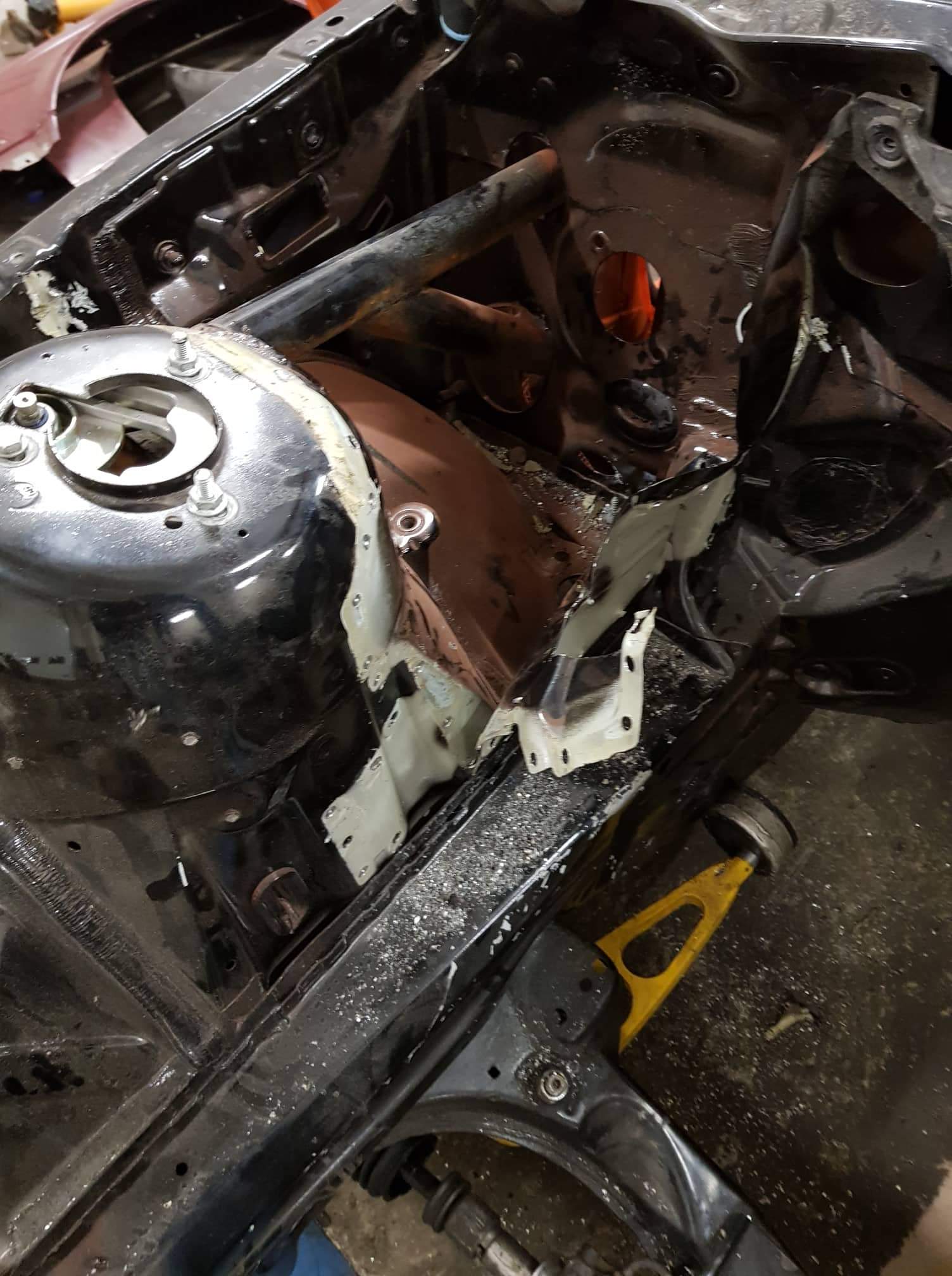

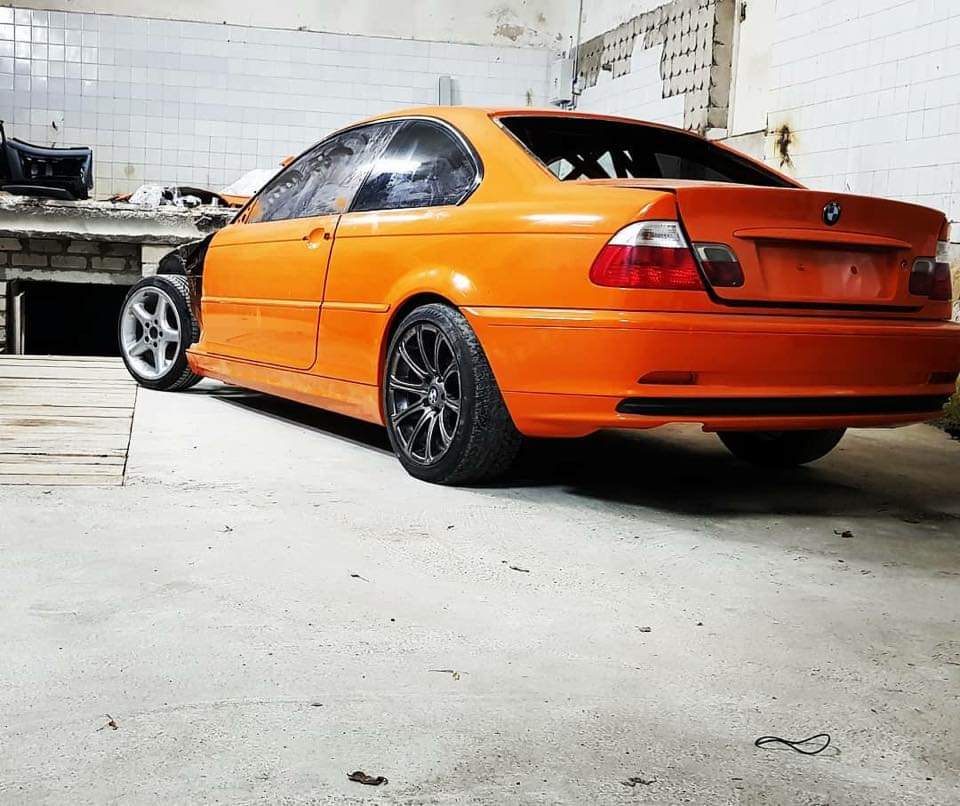

Sveiki ilgai čia lankausi ir skaitau visu projektus modlistus ir t.t. na ir galutinai supratau kad laikas ir savo garažo kampelį kažkur parodyti, taigi tai eilinis trečiukas kuris pas mane atsirado tik del vienos priežasties, senei senei mažojoje kačerginės trasoje sucrashinau savo e30 long story short tuo metu galvojau kad lankai nera svarbus dalykas ir t.t be reikalo išleidžiami pinigai kuriuos geriau panaudosiu kitur:) taigi nestiprus smugis į susisukusį e36 ir žiurim ka turim keleivio sedyne kesinasi man duot per šalma ir iš mašinos pasidares bananas, taip toliau iškart perspėju su kai kuriomis dalimis persistengiau kaip AN8 kuro sistema bet daugiau nenorėjau matyt jokių ''chamutu'' kadangi tekę užsidegti gal ne tiek dėl jų kiek dėl savo kvailumo susipykimo tuo metu su logika bet tiesiog norėjau kuo saugiau/estetiskiau ir šiektiek man gražiau ;)
taigi apie morka taip taip ji šią pravarde gavo iš draugų kolegų dėl spalvos :
Kėbulas:
Išskustos smalos ir kas nereikalinga nugrežiota panaikinta
Pilnos konfiguracijos lankai su pririštu galiniu tiltu ir kopetelem į duris
Pandem body kitas
Vairuotojo vieta visa paslinkta toliau į galą dėl '' mažo'' mano ūgio

Atvirai pasakius šita mašina ne vienus metus stovejo po lankų sudėjimo nes tiesiog turejau su kuo važiuot kada atsirado noras neliko pinigų, o kadangi dabar situacija pasikeitė gyvenime tai laikas ir jai išvažiuoti ant asfalto ar jau nors ant stendo, gal gali pasirodyti keistas sprendimas tas 2,5 variklis ir tuo labiau m54 kas yra dvieju vanusu ir aliumininių bloku bet man jis patiko pigus su e85 panašu kad pilnai mano poreikius ag/nm saugiai galės pagaminti o kada pritruks tiesiog nusipirksiu 3.0 m54 susidesiu kaltiena ir aprenksiu viskuo kas buvo ant 2,5 nukeliaus ant stendo truputį pasitobulins programa ir gales važiuoti toliau.
Juokingesnė šito viso reikalo dalis kad šita posta rašau pora menesių o klaidų pridaryta kaip butu parašytas per 10 minučių
taip jai kas įdėmei skaitė modlista pastebėjo kad ten nei žodelio nera apie baką ir jus visiškai teisus ten apie jį nieko ir nerasit kadangi bakas liko orginalus nes dar didžioji dalis kebulo nenuniokota , kada į blokus suleisiu visa užpakalį mašinos ir išmesiu pandema tada atsiras pilna stiklo audinio šikna ir baka ten perkelsiu ir prie jo prisijungs ir radijatorius :D bet čia tolimoje ateityje ir tik svajonės:D

Nuotraukų nėra labai daug kadangi per daug laiko praėję nuo pradžios bet ką radau tą sudesime:)
