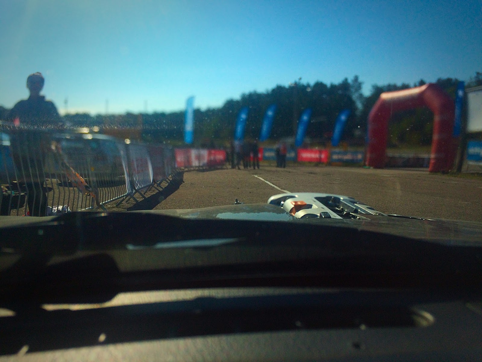

Truputį praėjo keletas metų ir BRAP:
Netilpo po kapotu.
