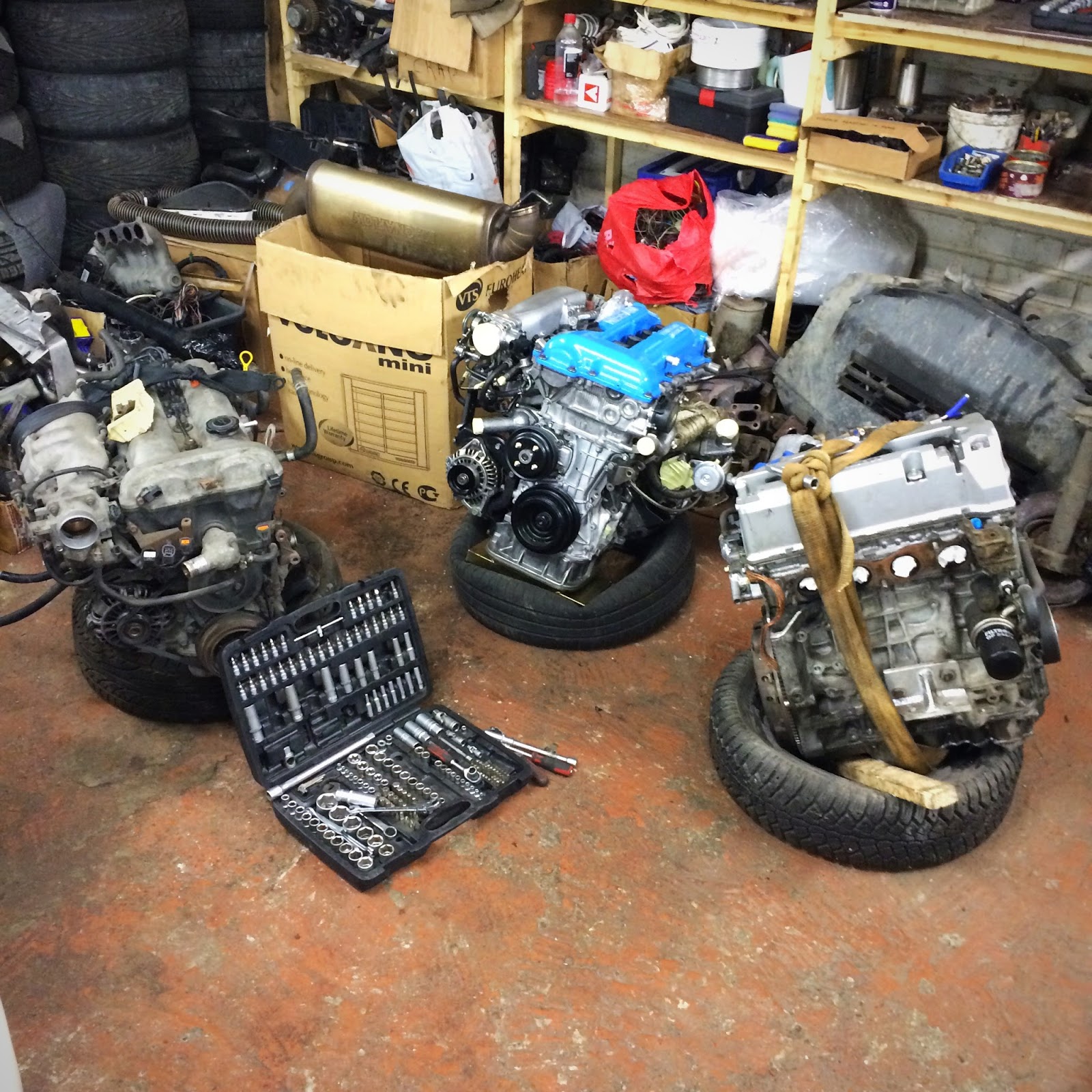

Truputį praėjo keletas metų ir BRAP:
Netilpo po kapotu.

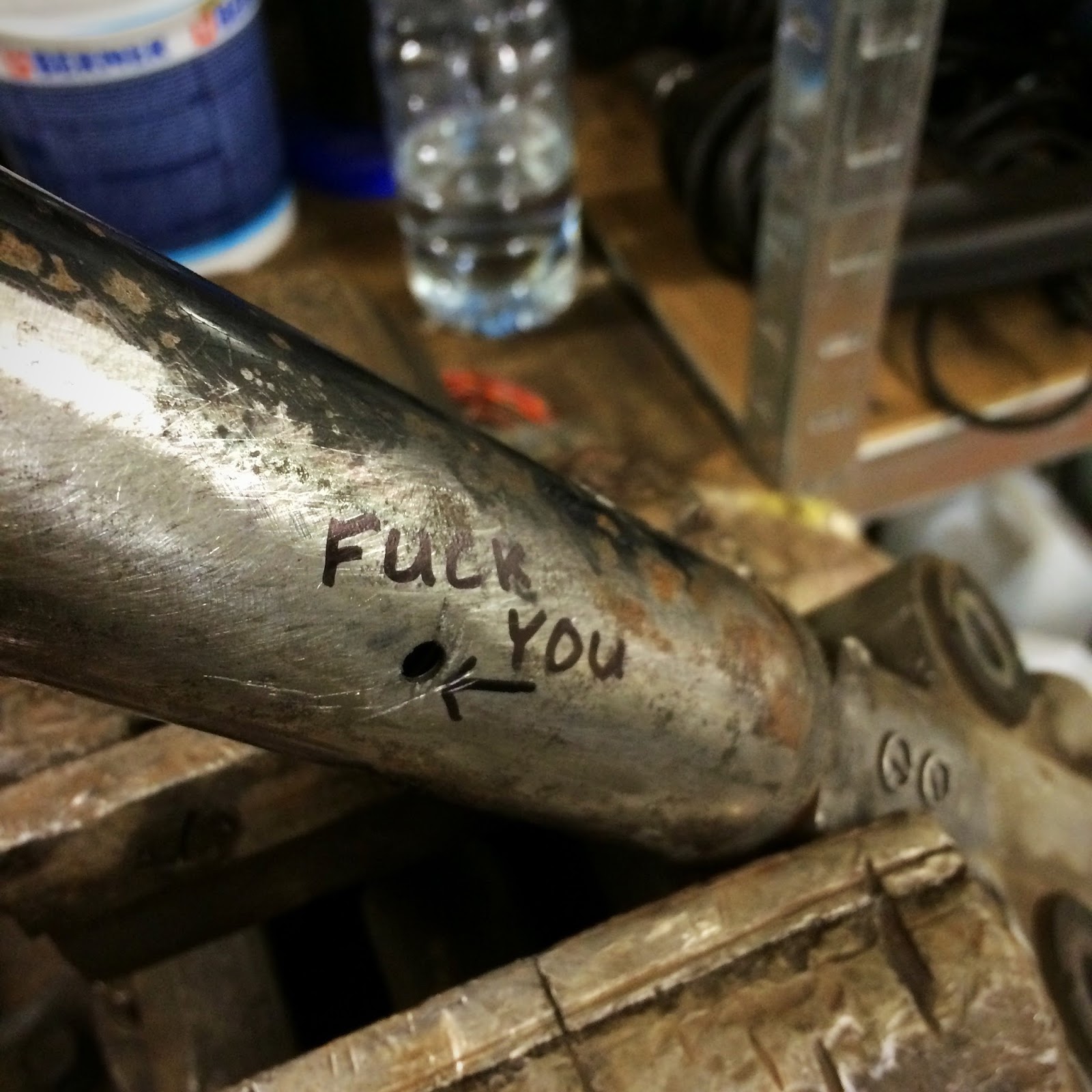

Kvalifikacijos metu truputį sulūžo subframe:
Bet Bilinskas padėjo - partempė mašiną į Vilnių, suvirino/sustiprino bei padarė suvedimą. Tiesiog kaip skęstantį išgelbėjo - po 4 dienų darbo dieną naktį rankos kažkiek sviro žemyn

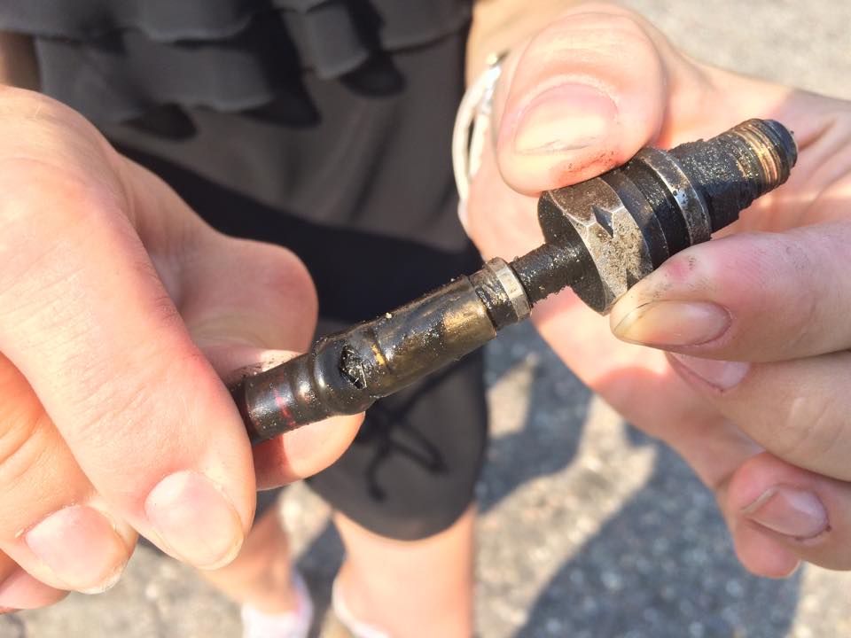

Pirmos FL sesijos metu po trijų ratų nukrito akseleratoriaus trosas - vat čia vienintelis swapintojų bugas
