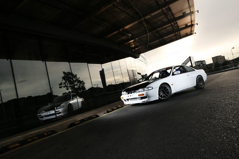

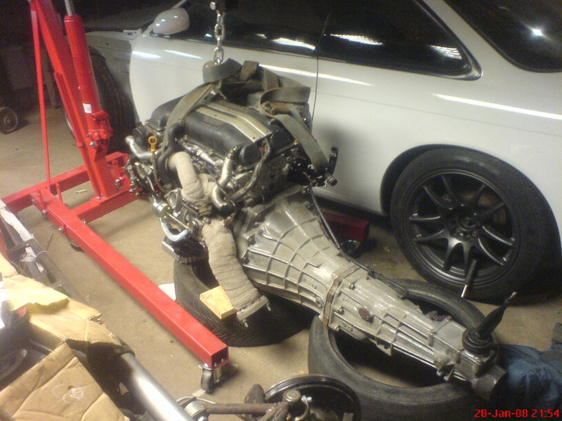

O kam downpipe'as apviniotas shilumos izoliacija? :roll:
Re: Modlist: Groo per4m-Silvia S14
tam, kad varikli ir pavaru deze maziau aushinti reiktu..

nepavargs turba tokio storio vamzdzius priputinedama? :?
