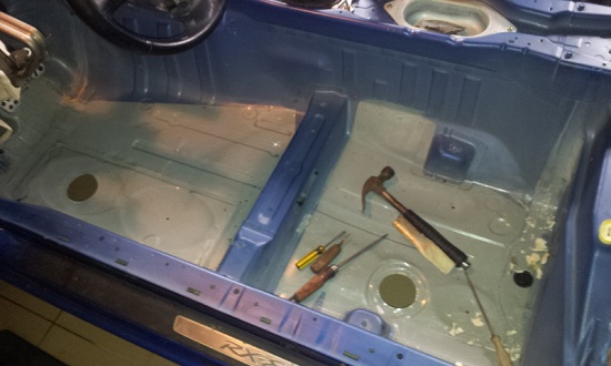

Tuo tarpu visa diena praleista lupant garso izoliacija, gaila, kad nepavyko gauti sauso ledo, darbas butu sutrumpejas iki begalybes :)
sutaupyti 9kg, taip pat dalis nebereikalingu skardu nugrezta :)
