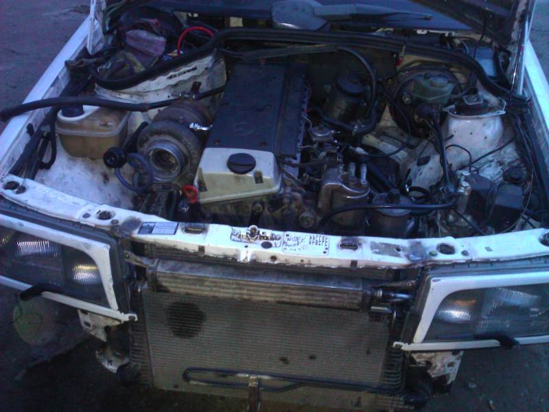

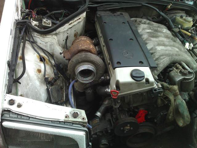

Na va pradetas projektas idet i 190 mersiuka 3.0 doch dyzeliuka ir pabandyt kazka is jo isspausti :)
turbina HX40W
Kompresorius Eaton M112
Plundzeriu laukiam dar bus 7,5mm
Del sankabos pavaru dezes tai bus 3.0D bmw deze ir keramika.
Ikeltas varikliukas
Ikeltas varikliukas
Stabdziukai
Stabdziukai
Stai toks mersiukas :)

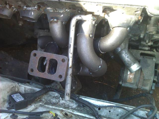

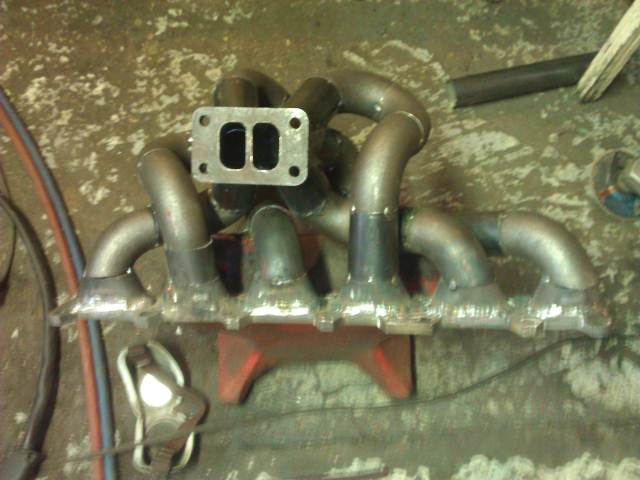

va dar keleta nuotraukeliu :)
Gaminamas ismetimo kolikas

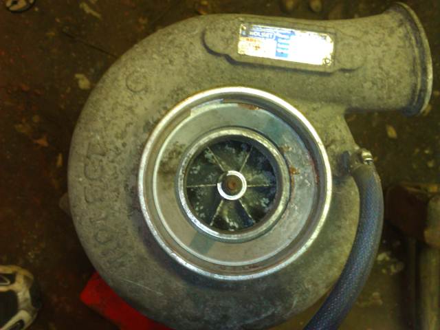

Turbokompresorius Holset HX40W

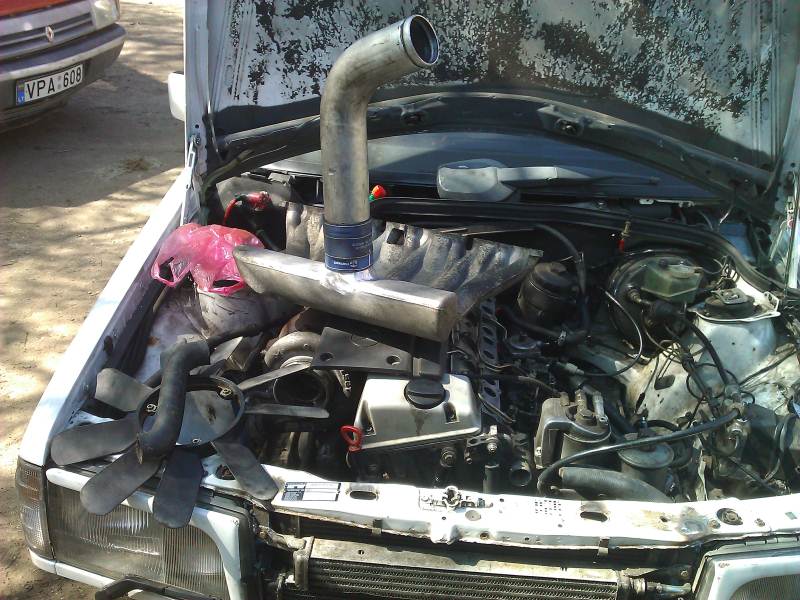

ir dar keletas

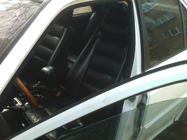

Salonas
Salonas
Ismetimo kolikas 2
Ismetimo kolikas 2
Ismetimo kolikas
Ismetimo kolikas

iš kokio užsistovėjusio aparato turbina išimta? :)
Is furos :D daug stovejusi... asele nekliba :)

siandien baigtas kolektorius nezinau net slifuot ar ne :)
Re: Project: Mercedes 190 su OM606
O tai termo bintu nevyniosi? jei vyniosi tai kam ji slifuoti?

Eimazz555 wrote:O tai termo bintu nevyniosi? jei vyniosi tai kam ji slifuoti?
Del to irgi nenuspresta :) ryt ziuresiu ka kaip toliau daryt ir ko dar truksta :)

del IC tai nuo Saab ten, nes nei vienas kitas nera toks plonas kad tilptu po bampriu ir grotelemis, tiesiog reiketu stumt varikli i gala, o tai komplikuota. ateity ziuresim :)
ismetimas visas nerudyjancio plieno 76mm gale bakelis skirstosi is 76mm i 2x60mm.
kuro tai tikrai labai truksta :)) beje dar cia tik bandymas, nesureguliuota slegiai normaliai ir t.t.
