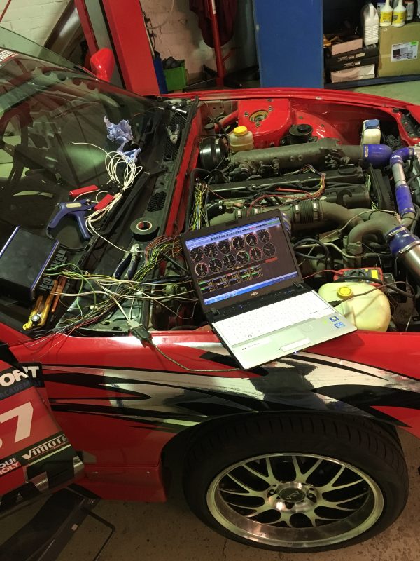

VEMS, 2high current driveriai (mac boost controleriui), 6 logic degimui (dumb coilai per stock ignitorių), 30v flyback'as high imp purkštukams, LSU4.2 wbo, 2x egt (nereikalinga realiai), 2x knock, external SD card data loginimui. suwire'inau su stock VR trigeriais (crank vr 12 dantų, intake cam vr 1 dantis), stock purkštukai perwirinti į seq (stock buvo batch inj), stock ignitorius su coil on plug, stock idle valdymas (stock 6pinų jz iacv turi du išoriškai užmaitintus stepperius, oem kompas valdo skirtingomis gnd poromis, reikia panaikint išorinį maitinimą ir suwirint abi ričių puses, tam naudoju visus 4is vemso stepper outputus). reikės tik bosch'inių 2pin detonacinių daviklių, nes stockiniai 1pin groundinasi per bloką ir prigeneruoja triukšmų.
neužilgo atvažiuos unex'as ir mapinsim.

užsikūrė, Unex'as mapino. dafiga reikėjo pistis su laisvų apsukų valdymu nes reikėjo naudoti standartinį 1jz stepper idle motoriuko valdymą. jis sujungtas su pre-turbine vamzdžiu, todėl važiuojant ant būsto jis turi būt pilnai uždarytas, kad nebūtų boost leak'o. standartinis toyotos idle vožtuvas lėtas ir reikėjo ilgai konfigūruot, kad būtų atrastas balansas tarp "mašina neužgęsta" ir "kompas nepameta idle valve reference'o". krč pataupiau ant kompo b**t, teko 10x daugiau pistis konfigūruojant šūdus.
sumapino stock motorą, su laisva dusle stock twin turbo pučia 0,9-1bar 4tu bėgiu ir baigiasi purkštukai. pliusas tas, kad 3iu bėgiu dabar nebėra fuelcut.
pakėlus kuro slėgį galima būtų dalinai išspręst problemą, bet brangu ir neverta dėl tiek pistis.
tai kuro sistema netoli savo ribos (intank 255lph walbro pompa), purkštukai pasibaigę, turbakai pučia 0,9bar (riba turbūt apie 1,1 bet čia nedaug powerio nes jie labai maži) - stock 1j nėra skirtas poweriui generuot nes reikia viską keist vienu metu. kompą, purškalus ir turbaką.
