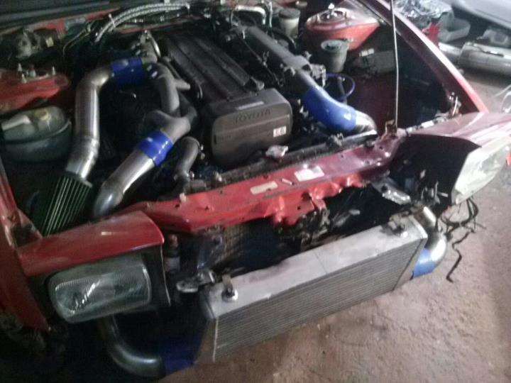

and we are back in the game!
nauja pompa, surinktas salonas, uzdeta modifikuota standartine s13 dusle, sukonstruotas fmic pipingas ir padaryta dar kazkas ko dabar neatsimenu.

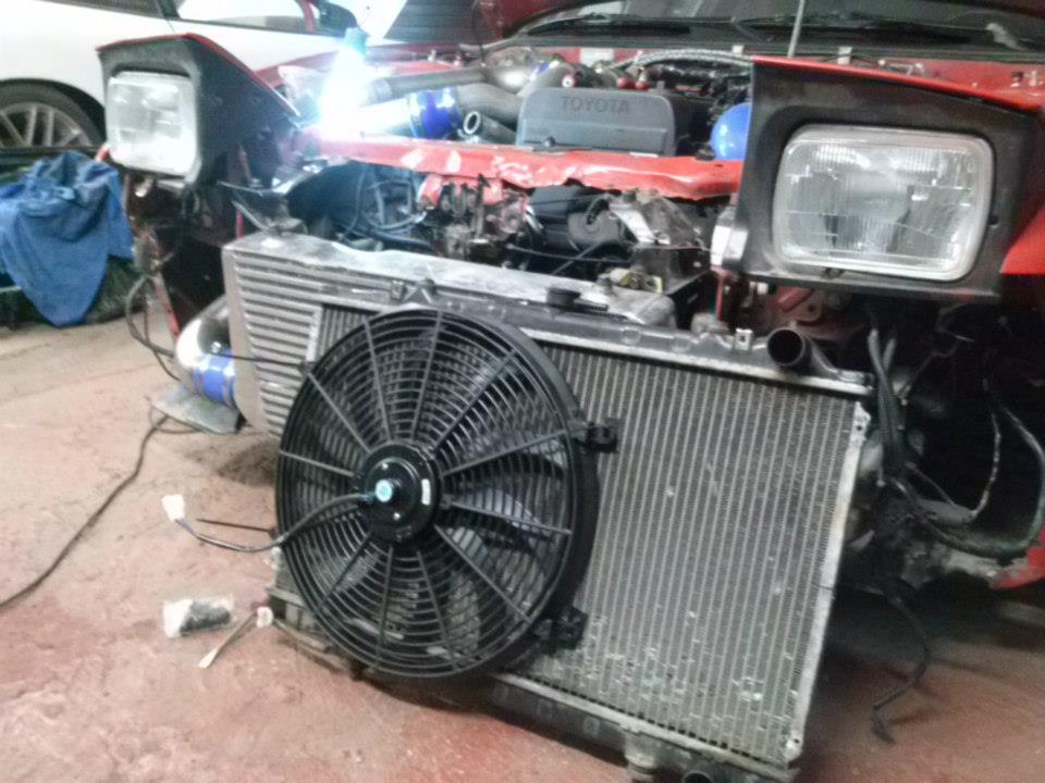

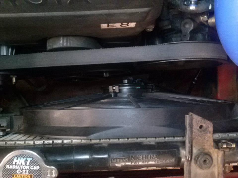

tesiam darbus:
16" fenas ant stokinio radiatoriaus. tarpas tarp feno motoro korpuso ir variklio - ~1cm.
