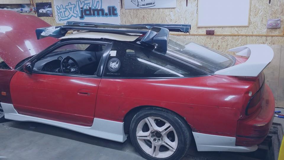

Pagaliau mašina vėl ant ratų ir rieda. Pakeista vairo kolonėlė (reikia pakelti motorą ~10cm, nes fiziškai nėra kaip ištraukt kolonėlės), dar kartą pakeista vairo kryžmė, surinkta važiuoklė, sukrauti kiti s14 stabdžiai su armuotom goodridge'o šlangom, pakeisti stabdžių vamzdeliai po kapotu, nuorinti stabdžiai, padarytas kuro filtro kronšteinas, tig'u suvirintas varinis koyo radiatorius. Daug smulkmenų suvalgė daug laiko, bet pasistūmėjau į priekį. Liko 2 savaitės buildams ir tada testuosim kaip slysta. Reikia dabar persimontuot 215/45/17 ir pažaist su išsukimo setupu - kiek camberio/casterio/toe. Tie 9JJ remiasi visur, brūžina visur.
Atkeliavo mano labai laukiamas kouki type-x bodykitas. Awesome, pirmą kartą mašina bus pretty.
Ir kol nebuvo ką veikt pagaliau pasibaigiau visus reikalus su pravodke prie ratų. Prailginta + sukelta, padanga nebelies.

atrodys nais!
Re: Project: Team Beat - ard 1JZ S13 "gelda"
patį kėbulą tvarkysi? rudis, įlenkimus? perdažinėsi? ar tik body kit'o dalis?
jokių remontų! tiesiog sukraut bodį, nudažyt tai, kas ne raudona ir lėkt
