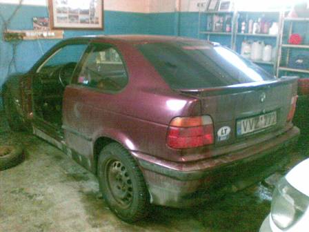

Meginsiu pademonstruot viena is Euroconstruction projektu.
Pasirinktas BMW 318 compact,
kolkas visiskas standartas
motoras 1,9l.
Planuose:
pirmai pradziai sudet homologuotus lankus.pravirinti kebula
auto ruosiamas raliui ir treniruotem

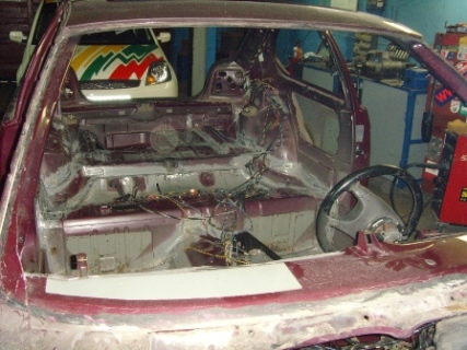

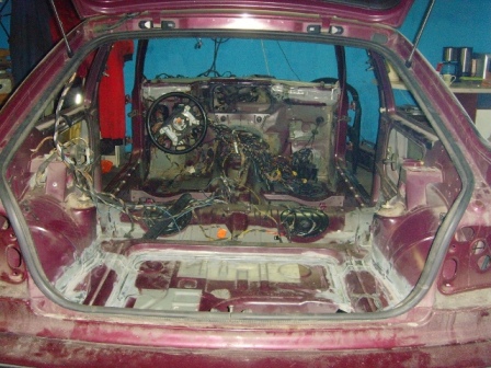

darbu pradzia.isardytas salonas,nuskustos smalos

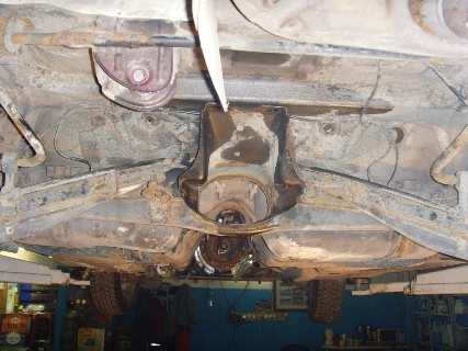

dar foto

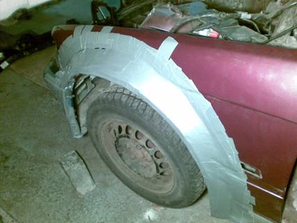

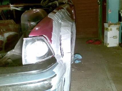

nuspresta platinti arkas,ir darbu pasiruosimas jusu teismui :wink:
palyginimui standartine kaip atrodo
is priekio kaip mazdaug atrodys
auto staiger
Posts: 2
Joined: 05 Oct 2009, 00:05
Re: Project: Euroconstruction bmw 318
Post by auto staiger »
jei nepaslaptis kodel toks sprendimas su arkom,juk ralyje nevaziuosi su 245plocio ratais
Black
Posts: 170
Joined: 08 Dec 2006, 14:13
Post by Black »
auto staiger wrote:jei nepaslaptis kodel toks sprendimas su arkom,juk ralyje nevaziuosi su 245plocio ratais
speju del to,kad "praplatint" baze :), bus galimybe išnešt ratus plačiau.

Bartkus
Posts: 143
Joined: 22 Jul 2008, 21:10
Post by Bartkus »
corniz wrote:pravalcuot nebutu uzteke?
NE

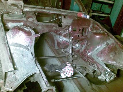

nusveitus variklio skyriu rasta idomybiu,todel masina isvesta pas lygintojus..

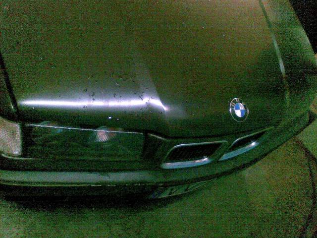

del nepatenkinamos sio kebulo bukles,bus keiciamas kebulas..

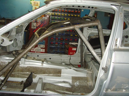

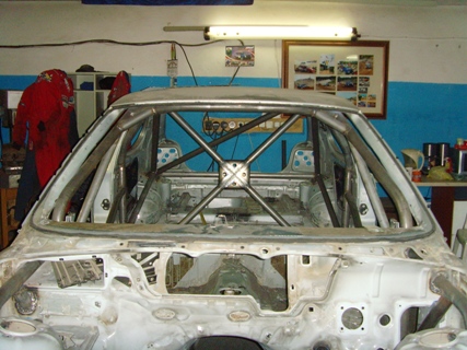

nupirktas kitas kebulas,siuo metu isskustos visos smalos ir ipuseti deti lankai,kita savaite planuojama baigti lankus ir pravirinti kebula
lankai nuleisti zemyn per ispjautas skyles dugne kad prieiti gerai suvirinti is virsaus

nepatogiau pirma susivirint kebula poto det lankus? Visiskai nestovetu landzioti su kempu pro tuos lankus...
Bartkus
Posts: 143
Post by Bartkus »
tai kad dar nera ten kur landziot,nera kryziu,tai tikrai jokiu nepatogumu nebus

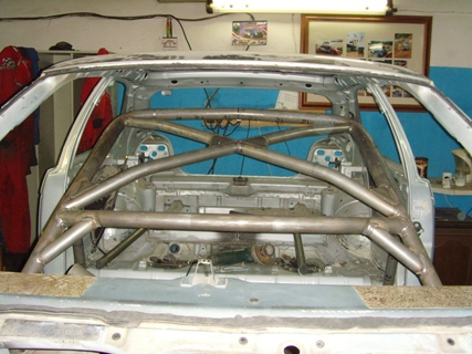

baigti lankai
