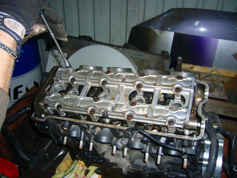

Beriam Smarta dalimis. Palyginti su praeitu kartu, si syk darbas vyko gal 5x greiciau. Patirtis yra gerai :)

Nauja sirdis - ZX12-R.
Re: Get Smart. antras dublis
Kas zx12r matarui nutiko?
Kol kas nieko. Nutiks - mazes suspaudimo laipsnis ;)

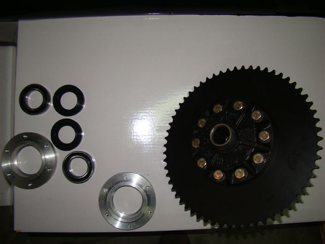

Ford Sierra viskozinis LSD difas:

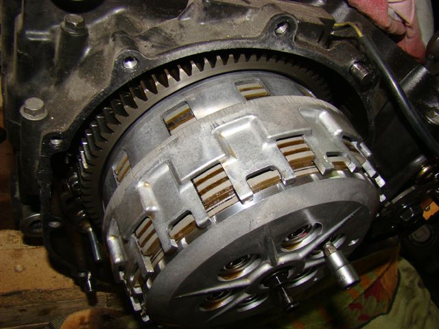

Sustiprintas sankabos krepsys.
Pries:
ir po:

tonic wrote: Sustiprintas sankabos krepsys.
cia ivore kazkokia uzmauta, kad nesiskiestu krepsys? Spyruokles standartines paliksi, ar cia irgi kazkokios uprated?

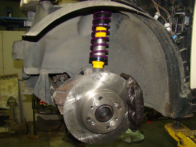

Nepadarem Smart'o priekiniu standartiniu stabdziu foto pries ardydami. Bet tie kas yra mate - zino, kas nemate - priekyje neveltiliuojami diskai. Nuspresta sudeti ventiliuojamus 280mm diskus ir suportus kurie linke maziau deformuotis.
Rezultatas:

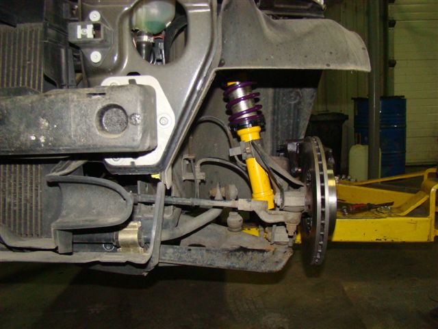

Priekine pakaba.
Stock setup:
New setup:
Post by laimonas »
Su tokiais stabdziais ir amortizatoriais gerai pastabdzius kogero ir per priekis persiverst imanoma butu :D

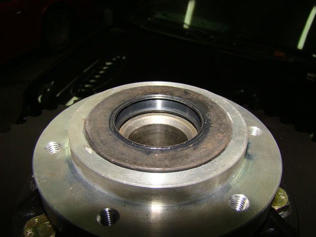

Difas su nauju korpusu ir pritaikytas grandines pavarai.

romkasponka wrote:I vidu eis tirstas tepalas?
Tu apie iscentrine jega is tepalo spaudimasi prie sieneliu? Musu nuomone satelitai turetu ji siekti ir taskyti, po vidu. Ar yra kazkokia kita mintis del tepalo tirstumo?
tonic wrote:Tu apie iscentrine jega is tepalo spaudimasi prie sieneliu? Musu nuomone satelitai turetu ji siekti ir taskyti, po vidu. Ar yra kazkokia kita mintis del tepalo tirstumo?
Ne, tiesiog anksciau svarsciau apie grandinine pavara su ploksteline blokiruote, bet ten tokie bajeriai su tirstu tepalu nepraeina. Galvojau gal sumastei koki gera buda uzsandarinti viska ir skysto tepalo uzpilti ;)

romkasponka wrote:Ne, tiesiog anksciau svarsciau apie grandinine pavara su ploksteline blokiruote, bet ten tokie bajeriai su tirstu tepalu nepraeina. Galvojau gal sumastei koki gera buda uzsandarinti viska ir skysto tepalo uzpilti ;)
Pradzioje pataisysiu "sumastei" :) Viska darome kartu su Mariumi (lotus7 forume), todel ir sumastome viska kartu ;)

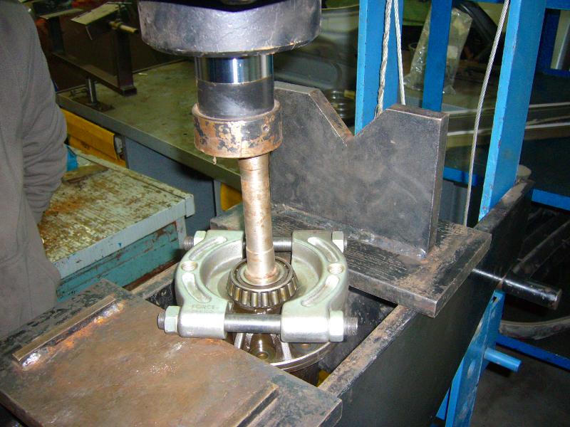

Griztant prie difo. Tiek pirmame tiek siame dife bus skystas tepalas skirtas LSD difams. Zodziais nenupasakosiu, bet kai bus sudeti guoliai ir rieboksliai bus matyti kas ir kaip.
[edit] va kol atrasinejau, marius daugiau foto idejo. Jei dar padarytu foto, kad matytusi riebokslis is galo - butu aiskiau :)
Kazka tokio masciau, bet man kazkaip ten ankshta pasirode, kad italpinti vidini rieboksli ir dar guoli. Guolius dedat besicentruojancius?
romkasponka wrote:Kazka tokio masciau, bet man kazkaip ten ankshta pasirode, kad italpinti vidini rieboksli ir dar guoli. Guolius dedat besicentruojancius?
Turi omeny kuginius ar kokie cia besicentruojantys?
