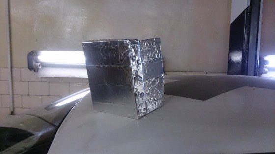

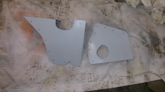

roolis wrote:klijuoja ne del grozio,o kad nespinduliuotu karscio,kai pats metalas ykaista :roll: ,kas is to,jei tu cilindriuka laikysi uzdaryta kaip radiatoriaus viduje
Visu pirma ir klijuoja del to, kad pats metalas neykaistu nuo spinduliavimo i ji. Poliruota nerza kazi ar labai nusileistu atspindejimu tom visom izoliacijom.
Re: NISSAN 200SX S14 RESURRECTION

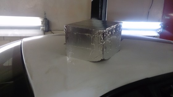

Doggy gaminau is to ka turiu :) Todel ir pasirinkau skarda.
Zinoma, turiu termo izoliacijos ji bus apklijuota, bet klausimas gal is vis to atskirimo nereikia? Nemaciau, kad butu pas kai ka, kad butu apsauga karsciui stabdziu sistemai
Termo juosta ( tas blizgesys jusu vadinamas) atmusa karsti nuo saves. Kodel kiti uz radiatoriaus kisa termo folijas visokias. Tam, kad siluma neinu i siena . Tai cia lygiai toks pat principas
As tai sakyciau taip: visu pirma nerza sunkiau apdirbt, visu antra aliumas lengvesnis. O efektyvumo prasme apklijuotas manyciau net geriau.
qoil777 wrote:bet klausimas gal is vis to atskirimo nereikia? Nemaciau, kad butu pas kai ka, kad butu apsauga karsciui stabdziu sistemai
nepamenu, ar as buvau tas, kuris tau pasiule ta pasidaryt, ar ne as, bet pas mane padaryta, ir to atskyrimo reikia :wink: jeigu vaizduote silpna, tai internete gali susirast kaip atrodo issilydes stabdziu skyscio bakelis :D
Nerza ar aliumas su bulgarke/zirklem apsidirba faktiskai vienodai. Nerza tik pragrezt sunkiau. Del svorio sutinku, bet nerza del jos standumo galima naudoti plonesne nei aliuma.
Siuo atveju geriausias variantas imt aliuma (arba plona nerza) ir daryt sumustini. Dedi skarda, ant jos termo izolecine juosta (arba ta pati audekta kur degalinej gesinimui kabo :D:D:D) tada ant visko dedi antra sluoksni skardos. Gaunasi sumistinis :) Viska kniediji tarpusavy, ir apklijuoji is kaitrios puses termo izoletorium :) Tokiu atveju skardos neperduoda silumos viena kitai, labiau susilaiko visas karstis tarp ju ir nekaista cilindriukas... Panasiu principu buna gamyklines silumos izolecijos. Aliumas gerai tuo kad taip pat greit atvesta kaip ir ikaista ;) Nerza - truputi kitaip ;)
Gruntuojam dazom lakuojam , vakare bandysiu viska sudeti.
P.s. Kniedziu juodu nebuvo ... Teko imti baltas

Nmelis irgi jau apklijuotas :)

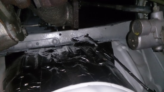

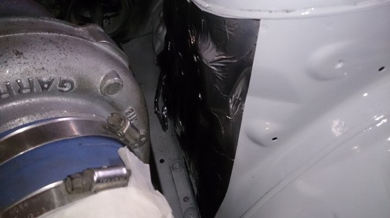

Likus dar termo izoliacijai, nusprendziau apklijuoti dar karstaja puse tiek sona tiek stabdziu slangele, kadangi pas mane toje puseje garuos wg ir apsaugos jei neturiu nuo karscio :(

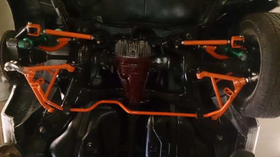

Priekinis balkis nudazytas , viskas sudeta is vaziuokles. Vaizdas toks

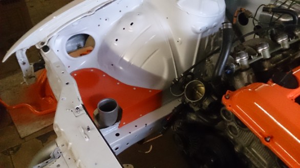

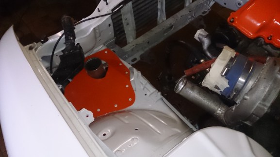

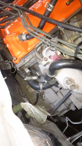

Nupjautas peciuko vamzdelis, kad geresnis ir patogesnis priejimas butu, kadangi variklis buvo pas japona kebule.
Kai statem varikli niekam nedasuto ir man , kad visai kitoje puseje vamzdeliai. :oops:

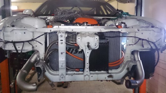

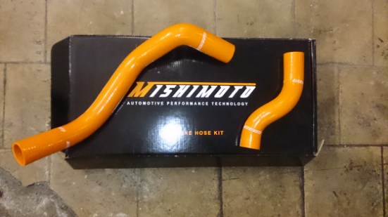

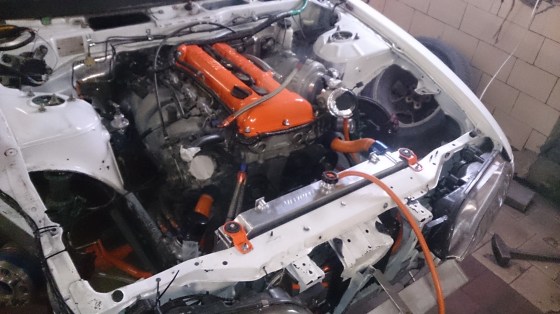

Radiatoriaus silikonai parsiusti , aciu Algirdai Racing .

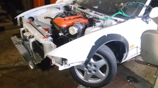

Taip pat padaryta ir sparnu modas, kai bus ratai ir nuleistas dropas atrodys geriau :D
Ovefenderiai gan pigus buvo , kokybe tokia ... Du vnt turesiu ant atsargos

Taigi matosi aukščiau nuotraukoj, kad driftworks priekinė važiuoklė sudėta ;)

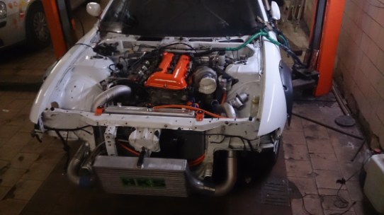

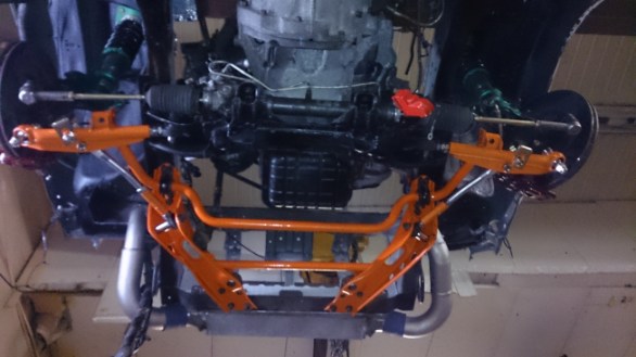

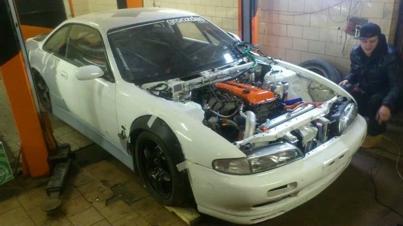

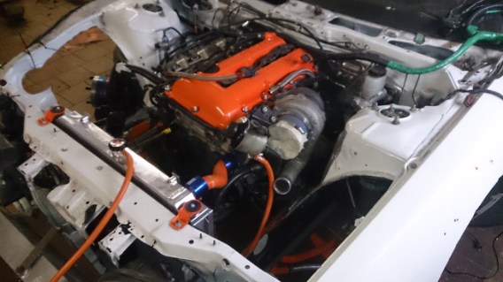

Atlikti darbai :
Priekio pravodke padaryta ir zingsniuojam toliau , aciu Giedriui uz help!
Pajungta alyvos sistema, sumustinis, ausintuvas ir t.t. Vieta tinkama buvo tik tokia, kur matot nuotraukoje.
Pajungta sujungta vairo stiprintuvo ausintuvas.
Laukiam vis dar kuro sistemos, silikonu fmic. Ryt keliaujam pasiimti stuff slenksciu bei galiniu sparnu. Siandien manau tiek bus
