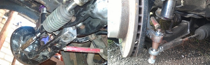

Na ka laikas vel siek tiek atsinaujinti. Nors viskas jau padaryta vasaros pradzioje, bet kazkaip nebuvo laiko imesti posto.
Taigi, padarytas normalus issukimas, homemade priekines reguliuojamos sakes, stovi ant sheaso, taipogi homemade vairo traukes su angaliais, kurios irgi stovi ant sheasu. Ant sakiu padaryti stoperiai, kad nelankstyt vairo traukiu, nes man jos visad linksta...
Taipogi, virintas traversas ir stumta vairo kolonke i prieki, bei padarytas normalus suvedimas!

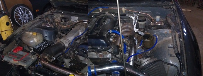

vezlio zingsniu i prieki...
Opa NISTUNE
Senai sankabiecai ate ate
Idetas sankabos komplektas ACT Extreme 6lapeliu, su ACT lengvintu smagraciu
biskeli pagrauztas diskas, bet dar laikys man ilgai
"Best" modas, aptraukta lipnia folija stabdziu pusle ir cilindriukas
Bei ro srauto matuokle nuo RB25 neo2 80mm
kolkas tiek
kazkada bus purkstukai bei map...
P.S. Gal kas zino kur kokia skyle su TA ?
