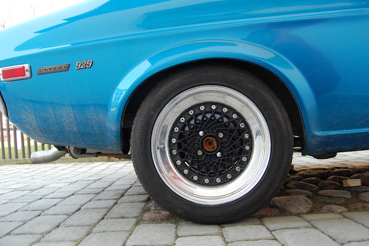

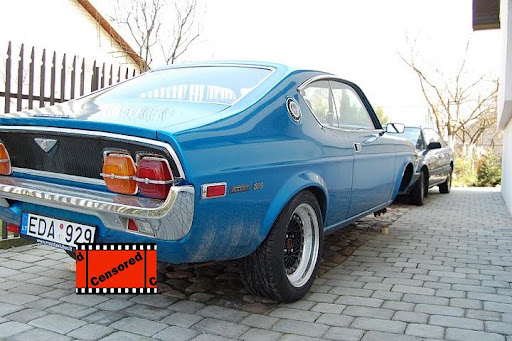

man vienam duslerke kliuva? kazkas ten su ja ne taip :)
sparco.
Posts: 51
Joined: 03 Feb 2010, 17:54
Location: Marijampole
Re: Project: Mazda rx4/929 coupe
Post by sparco. »
ne tau vienam, tas vamzdis atrodo tragiskai :D
Apex
Posts: 294
Joined: 02 Nov 2005, 12:26
Post by Apex »
man jau pabodo teisintis. savaitgali imsiu bulgarke, pritrumpinsiu.
tai ne duslintuvas, tai jo liekana. buvau dieze, nieko doro nepasiule. antgalio neuzdesi reik visa bakeli keisti, nieko doro ir cia nepasiule. tai laikinas duslintuvas bet nieko ner pastoviau uz laikina.
ateis ir jo eile.

šie ratai labai gerai limpa prie vaizdo. iš nuotraukos žiūrint - nebent kuklių rastafkių gale reik, bet gyvai gal kitaip - lauksim gatvėse
alfa 156 2.0i16vT-S selespeed
Apex
Posts: 294
Post by Apex »
cia zeminta viena kampa priekini sukelus. bet del to ne itin slenkasi. siaip ratai tip top. Gal net siek tiek klius uz arkos kantelio kuris 1cm.
ratai geri sitie. gaila daug vargo su stabdziais.
o kas link duslintuvo, tai matyt visa bakeli reiks keisti.

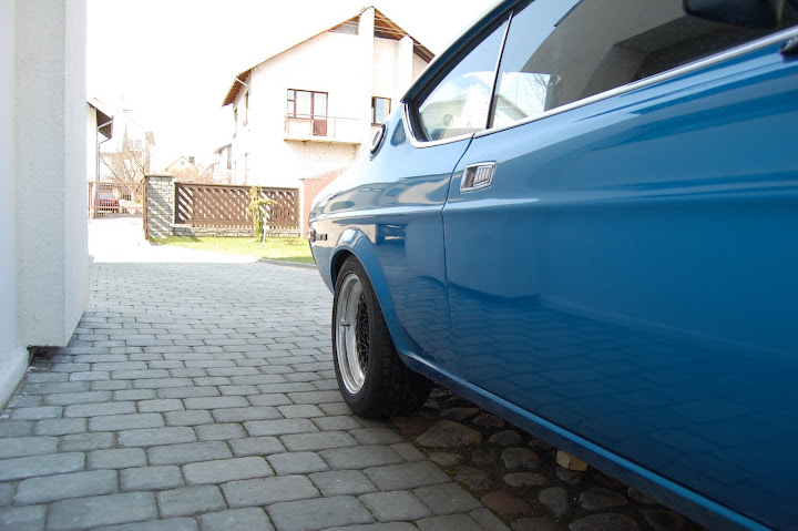

jop, ratai teisingi. vargas kuo pasireiskia, caliperiai nebetelpa?
Apex
Posts: 294
Post by Apex »
seni 4 cilindiruku suportai apie 5cm islinde uz ratlankio tvirtinimo plokstumos.
o sitiem ratlankiam max 5mm gali but islindes suportas.
Stumt gilyn suporta nelabai eina. tai keiciau suportus i kitus.
siuo atveju vardan grozio...

tai dek rastavkes, stumk ratus i ishore, del grozio :) ir suportai neklius... bet sparnus tada reiks valcuot, vel negerai.
Apex
Posts: 294
Post by Apex »
ratai konkreciai sitai masina eina. gale platesni, priekyje siauresni.
galinius i prieki uzdejus jau lenda uz skardu.
nieko nevalcuosiu kebulas liks stock'u.
stabdziai jau juda. savaitgali mazu jau stabdysiu.
