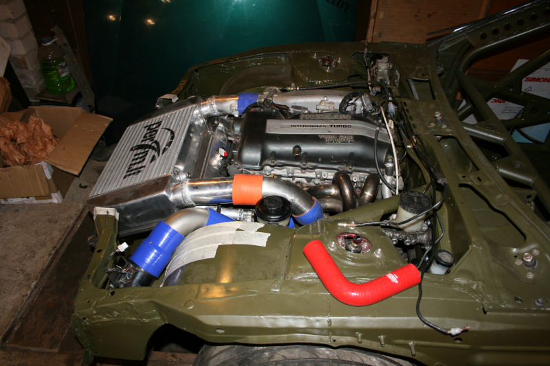

man atrodo kad varianta nr2 kaip doggy nupiese tiesiog fiziskai nelabai italpinsi ten. o esme kaip as isivaizduoju tame kad didesne oro mase pagaunama tarp 7tuko, o pratraukti ja pro corius ir ismesti i lauka turi ventiliatoriai (IC i virsu, radiator i apacia)... IMO taip visai logiska :idea:
esant mažam greičiui, ventiliatoriai ta ir atlieka.
Italpint bei sustaty kitaip - tikrai imanoma. Taciau reik pazaist su apatiniu balkeliu esanciu tarp landzeronu... tada atsiranda apie 10-20cm dar vietos panest radiatoriui i prieki ir ji labiau paverst :D Nu zodziu :D
doggy wrote:Italpint bei sustaty kitaip - tikrai imanoma. Taciau reik pazaist su apatiniu balkeliu esanciu tarp landzeronu... tada atsiranda apie 10-20cm dar vietos panest radiatoriui i prieki ir ji labiau paverst :D Nu zodziu :D
radiatoriu norejau paslept kuo toliau uz balkio (mashina driftuj kur darznai stumdomi kugiai ir senos padangos bej kiti zalojantis daigtai) todel preki nebus nieko, viskas bus kuo giliau ir toliau pasliepta nuo kontakto su svetimkuniais
p.s. jei mashina butu parodine ir stovinti labiau ar vazuojanti kokiam ziete ar TimeAtack tei butu ishkishti visi tepaliniai radiatoriukai i prieki ir galbus konstrukcija V-mount butu kitokia
p.s.s. o daba chia tankas su nelabai patirusiu vairotoju :D
jei leisit papildyti nuomones del radiatoriu apskritai ir ausinimo, tai manau, kad jie turi stoveti statmenai srautui. Todel srautas po kapotu turi judeti atitinkamai, bet keisdamas srauto krypti prarandi jo greiti ir atitinkamai afektyvu ausinima ir todel tie srauto krypties keitimo kampai turetu buti minimalus, kad nereiktu srauto krypties keisti 90 laipsniu kampu ir daugiau. Paremti savo teorijos nelabai galiu, bet dabar dirbdamas prie stabdziu breziniu su ap racing komponentais radaus stai ka:"A good source of cooling air should be supplied preferably through the upright to the disc throat. A typical venting cross section of 100cm² (16in²) is usually sufficient. The pick up should preferably be in an area of clean high pressure air flow and the ducting should be arranged to avoid sharp bends or changes in section which may choke the air flow."

custom oil cooling

tepalo aushinimas su vairo stiprintuvo aushinimu :)

Cia man vaidenasi, ar tepalinis radiatorius pritvirtintas tik apacioje?
Vairo stiprintuvui toks pat radiatorius? Ten slegiai nedidesni negu tepalo? Tepalo filtra kai nuiminesi uzpilsi visa grozi :P
gryztamam is kalonkes visai ten to slegio nera ,laiko sujungus slangute paprasta savarza :D
ramas wrote:gryztamam is kalonkes visai ten to slegio nera ,laiko sujungus slangute paprasta savarza :D
A, nu jo :lol:
romkasponka wrote:Cia man vaidenasi, ar tepalinis radiatorius pritvirtintas tik apacioje?
del filtro bus matyt :) tepalas ne shudas nebeda :D

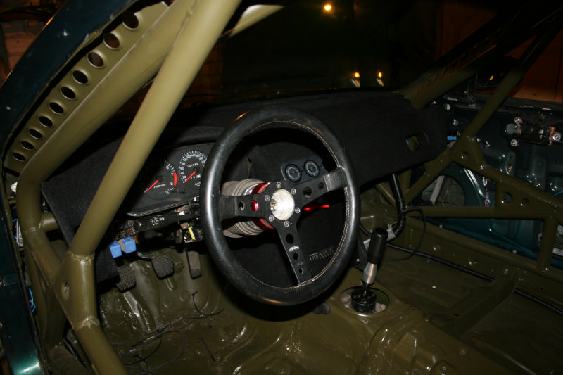

darbo vieta :)
S13 panele 8)
