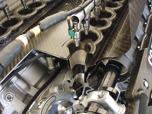

Cia toks OT truputi, bet pagalvojau, kad gal pora zodziu pasakysiu...
Visi kazkodel isivaizduoja, kad reikia "suvedineti" kad idealiai sutaptu visus perejimus: sklende i kolektoriu, kolektoriu i galva, galva i ismetimo kolika etc.
Taip nera. Geriausia visur daryti nedideli laipta ismetimo kryptimi -> kadangi mums svarbu ne tik, kad oras laisvai judetu, bet ir kad oras laisvai judetu viena kryptim ir sunkiai - kita.
Sorry uz OT. Gal kazkas suzinos daugiau...
Re: Project: BMW E36 coupe V12 5.4l
jo, bet kiek maciau isiurbimu ant formuliu nemaciau, kad butu kokie laiptai...
Estonia? F1?
spade wrote:Estonia? F1?
F1, ferrari muziejuje ir siaip ivairiose parodose... Viskas suvesta.
Idomu, kaip tu ta tikrinai ant surinktu varikliu zinoma... bet tingiu gincytis :)
spade wrote:Idomu, kaip tu ta tikrinai ant surinktu varikliu zinoma... bet tingiu gincytis :)
neteigiu kategoriskai, bet tiek kiek maciau intaku niekur nebuvo jokiu laiptu....

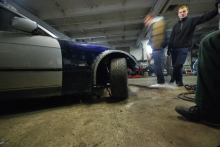

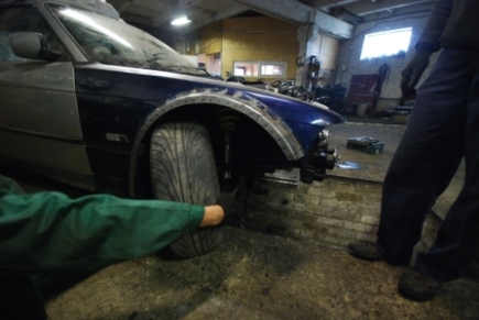

ratai pasisuka po visu perdarymu tiek ::::: :evil: :evil: :evil: dabar tereiks perdaryt vairo kolonele ir turesim kampa :evil: :evil: :evil: :evil:
i kita puse
i kita puse
Max rato susukimas, kuris bus isgautas pagaminus kolonele su didesne eiga
Atraminiai
Atraminiai

Vaidzai is vidaus: max susukus iki arciausio lietimosi tasko apie 5mm, nuo stabdziu suporto. Koloneles eiga daugumos bmw nuo 91m su reikinem vairo kolonelem 197mm, manau su 220-230mm bus pasiektas norimas rezultatas
sarnyras iki savo vietos
suportas iki sakes plius minus 5mm
e36 v12 m73
996 C4
996 TT
:roll: as tai nemanau kad isgausit toki issukima. Koloneles eiga tai tiek to, gal ten ir iseis, bet kitoj pusej, manau, teks kazka SMARKIAI gimdyt arba nedaryt tiek daug, nes persivers vairo traukes. cia ir stebules ir traukes ir sakes ir traversas turetu but modintas kad tiek issukimo padaryt
estonia .jpg (52.1 KiB) Viewed 21509 times
tikrai vieni laiptai :mrgreen:
