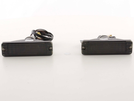

bamperis priekinis bus ar nelabai?
nes turiu tokius Golf I posukius juodo stiklo
