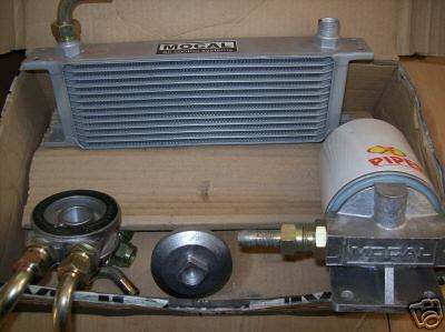

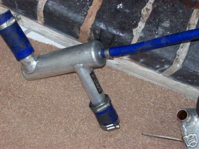

Nupirkta Spec R Swirl pot'as ir Bailey oil/air seperator'ius. Modifikuosim stock breather system, papildomai darysiu dangtelyje alsuokli. Kaip sakant "engine must burn fuel, not oil" :)
Taip pat parvaziuoja MOCAL oil filter relocating kit'as + MOCAL oil cooleris. Termostatas kontroliuos tepalo ausinima...
