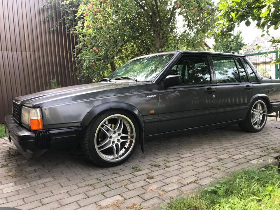

Zinoma ilgai stovejusi ir tt. Parsivarem, pilnai perrinkom vaziuokle, stabdzius, pasidarem ismetima, ir praejom TA.
Auto labai patiko, tai nusprendem ja pasaugoti ir pasilikti projektui ilgesniam laikui. Istoriju kaip 3 metus lauzem dezes,tiltus ir visa kita nepasakosiu, imetu kelias foto is eigos, begant laikui

Tokia sios auto istorija, sia masina bedarant buvo nupirkta dar viena Volvo
Aisku bedos tos pacios, ilgai stovejusi, viskas uzpuve ir tt, per menesiuka viska susitvarkom, praeinam TA, nupirkau R18 kad atrodytu padoriau, idetas dujakas, ir metus vazineta laimingai kaip daily/zvejybine
Pavazinejus metus laiko, ryskiai atsibodo 85kw, reikejo sprendimo
