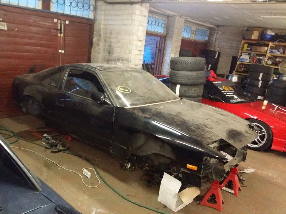

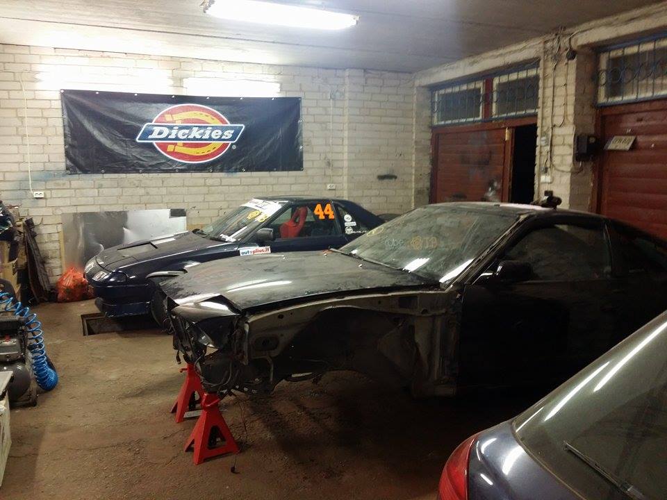

Senojo metalo laužo neliko, metas rimčiau pajudint naują kėbulą. Garso izoliacijos neliko, nugręžti gamykliniai sėdynių tvirtinimai ir visokie kronšteinai kurie nebus reikalingi. Ruošiu siūlių pervirinimui, lankams, salono dažymui. Kai pamačiau kaip bodis skečiasi nuo crashų ir visokių driftų tai man paranoja, noriu sutvirtint viską MAX.

Kėbulas grįžo iš lankų, Vytis ROLLCAGE pasidarbavo įspūdingai - kiekvieno vamzdžio pozicija gerai apgalvota, priartinta prie kėbulo max kiek įmanoma, daugumoj vietų poros mm tarpas tarp kėbulo ir lanko. Mano konfigūracija - abiejose duryse po kryžių (du lenkti vamzdžiai), stoge kryžius, vienas statmenas kryžius už nugaros. nuvesta į priekinius ir galinius stakanus, daug sutvirtinimų, lankų tvirtinimo dėžutės labai žemos. Ilgai derinomės dėl vamzdžio kuris eina po panele, nes jis nebuvo būtinas, bet norėjosi padaryt perfect. Nuvežiau su surinktu vairo mechanizmu ir pavyko pagal esamą vamzdį išlankstyti besiūlį ir jį įkomponuoti į bendrą karkasą. Su juo galiu susidėti standartinius pečius ir panelę su minimaliais perdarymais. Virinta mig'u ir tig'u. Dėmesys detalėms tikrai padarė didelį įspūdį. Tikrai rekomenduoju ir pas jį važiuos dar du S13 greitu metu.
Dabar liko "tik" pervirint kelias siūles iš vidaus ir pavertus ant šono kelias siūles iš apačios. Lauks dažymas, kuris man kelia daugiausia abejonių.
Motoras liks standartinis 1JZ-GTE, dabar suku galvą dėl sankabos ir aušinimo sistemos. Praktiškai viskas liks taip, kaip buvo pernai su keliom modifikacijom aušinimui ir išsukimui.

Mašinai grįžus su lankais reikėjo pabaigt virint dugną - išpjautas dugnas prie orginalios katalizatoriaus vietos, padaryti skersiniai sėdynėms, pagamintas trūkstamas lanžerono gabalas po dugnu, pervirintos visos nešančios konstrukcijos ir tos vietos kurios tiesiogiai susijusios su važiuokle. Po to viskas nušveista, nutepta rūdžių surišėju, užtepta seam sealer, nugruntuota ir nudažyta, užmesta važiuoklė, kad būtų lengviau transportuoti į dažymo kamerą, o nuo ten darbais pasirūpino Andrius ir Marius - keliam kepures už bemieges savaitgalio naktis! Atskiro paminėjimo reikia "svarščikui" "blet" Juliui.
