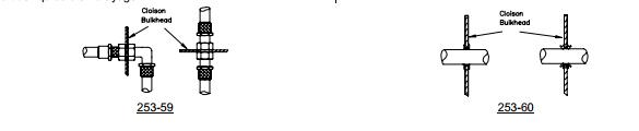

ko jus cia prikibot prie tu pertvaru grezi skyle ir idedi koki guma kai buna standarte kad nebutu slangos salycio su metalu ir viskas nebutinai reikia tu perimu.taip as pasidariau ir tiko Saulius ir lasf irgi sake kad taip pilnai galima daryti.ir nereikia leisti pinugu kur nereikia.

cia daugiau del chomutu pastebejimas buvo, is to pacio doko, kuri nupastinai yra 3.2 straipsnis:
- when flexible, these lines must have threaded, crimped or selfsealing
connectors
and an outer braid resistant to abrasion and
flame (will not sustain combustion) ;
