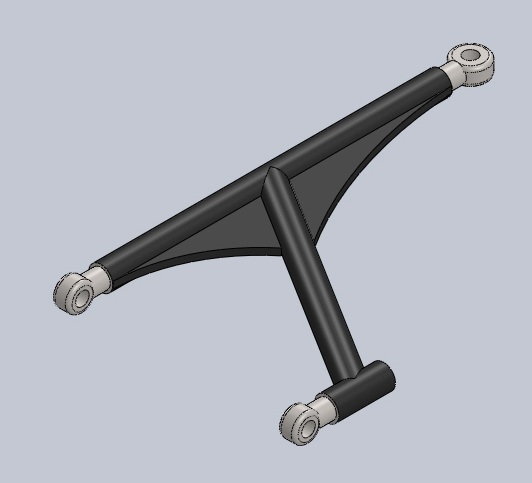

Del stebuliu tai tau toli ieskot nereikia, nebent tu su Monte susipykes ;) O del sakiu, tai nepyk, bet luz tau jos per puse nuo pirmo pastabdymo :/ Tie tureklai kaip tu pavadinai, juos maziausiai reiketu sutvirtinti plokstelemis, nes lenktas vamzdis spirokliuos arba lankstysis nuo nedideliu apkrovu. Dabar neturiu daug laiko, bet rasciau dar daugiau prie ko prikipt ;)
Re: Project: 3in1 for drift
BMW V8 wrote:Del stebuliu tai tau toli ieskot nereikia, nebent tu su Monte susipykes ;) O del sakiu, tai nepyk, bet luz tau jos per puse nuo pirmo pastabdymo :/ Tie tureklai kaip tu pavadinai, juos maziausiai reiketu sutvirtinti plokstelemis, nes lenktas vamzdis spirokliuos arba lankstysis nuo nedideliu apkrovu. Dabar neturiu daug laiko, bet rasciau dar daugiau prie ko prikipt ;)
Montes nežinau :D šakės but geriau kad linktu, bet ne del neko kad linktu, nes šakiu mano galva daryt mirtinai kietu negalima, sakykim kabina bardiura su ratu, jei šakė nelinks tai nuplyš visas traversas, gal net kėbulo geometrija pabėgs, o va linkstanti blogiausiai lūžtanti šakė sugers daly smūgio jėgos. Na aišku ir neturi but tokia minkšta kad dėl stabdymo nulinktu :) kai pajudės mašina pirma testinsiu šakes su stabdymu, tik po to i trasa arba toliau burt. turėklai jau patobulinti :) aišku prikibt bus prie ko, gi ne inžineriniu mokslu daktaras esu ir patirties ne marios. gyveni gamini ir mokais ;)

Sakiu gniuzdymo zona pas tave jau yra prie stupicos tas palenkimas, jei bus bordiuras tai ten labai puikei suveiks, bet ten kur tavo sakes atrama kuri eina is galo, tai ji labai greitai tau perlenks pagrindine tavo sakes konstrukcija, uzteks tik staigiau pastabdyti, jei nori, kad ten butu gerai, tai atramos jega turi buti nukreipta kuo arciau stupicos tvirtinimo tu padarei kaip "y" o reik daryt kaip "V"
BMW V8 wrote:Sakiu gniuzdymo zona pas tave jau yra prie stupicos tas palenkimas, jei bus bordiuras tai ten labai puikei suveiks, bet ten kur tavo sakes atrama kuri eina is galo, tai ji labai greitai tau perlenks pagrindine tavo sakes konstrukcija, uzteks tik staigiau pastabdyti, jei nori, kad ten butu gerai, tai atramos jega turi buti nukreipta kuo arciau stupicos tvirtinimo tu padarei kaip "y" o reik daryt kaip "V"
na žinau žinau, nereiktu išsukimo didelio bučiau ta "V" dares o dabar gan ribotas pasirinkimas, jei kas turit geresniu minčiu kokio tipo šake daryt ant sferiniu guoliu ir kad ratas gerai susisuktu ir aišku nepraslenktu su logiškumu mielai priimu jusu pasiūlymus :)
toks variantas geriau? atstumai nesikeičia tik atramine sutrumpeja
klausimas,kam tas shesas per viduri sakes?
o jei reik del suvirinimo gali skambit man,paziuresim kaip ten kas virinas,nes esu dares ne karta nissanam,jokiu problemu net ir isslifavus siules(nes kiek yra zinoma sharas kuris atlieka tech per komisija,bent LDC kai buvo,nepraleisdavo jei stupica pervirinta ir jauciasi siules) :wink:

simioras wrote:klausimas,kam tas shesas per viduri sakes?
Jis tam, kad taip buvo tiesiog paprasciau nubraizyt. Jei labai norisi galiu ir be jo padaryt.

Siulau atramini sesa statyti taip. Turesi normalia eiga. O kasteri galesi reguliuoti stumdydamas sake pirmyn/atgal, tik tvirtinimo vietas platesnes pasidaryk.
tonic wrote:Siulau atramini sesa statyti taip. Turesi normalia eiga. O kasteri galesi reguliuoti stumdydamas sake pirmyn/atgal, tik tvirtinimo vietas platesnes pasidaryk.
atraminis sesas jau laužima gauna ir šakė ilgoka gautus, ryt eisiu pažiurėsiu kas ten gaunasi, nes idėja nebloga :)
