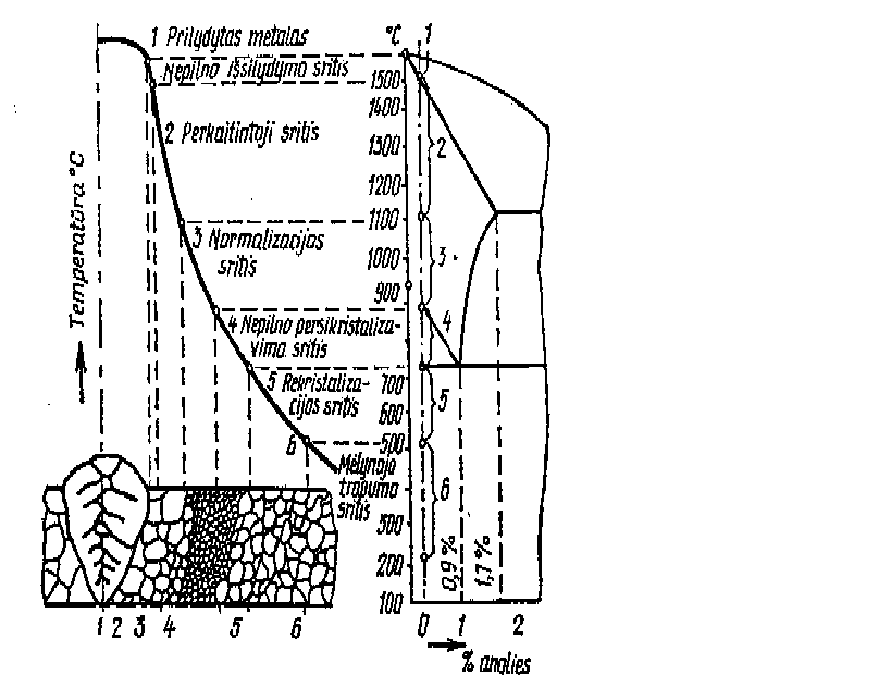

Dariusmientas
Posts: 110
Joined: 27 Nov 2008, 20:02
Re: Project: AE86 by DCW / JDMart
Post by Dariusmientas »
Terminio poveikio zonos struktūra suvirinant mažaanglį plieną rankiniu būdu..png
Terminio poveikio zonos struktūra suvirinant mažaanglį plieną rankiniu būdu..png (34.72 KiB) Viewed 17837 times
Realiai nuo vielos trapumas apink siule nepriklauso, galbut nebent virinant po fliusu.
