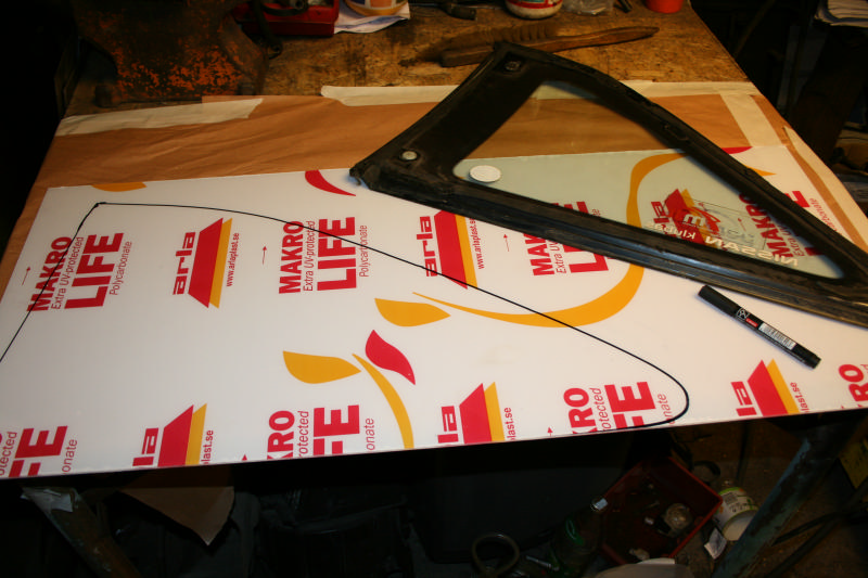

polikarbonato laikas atejo :)

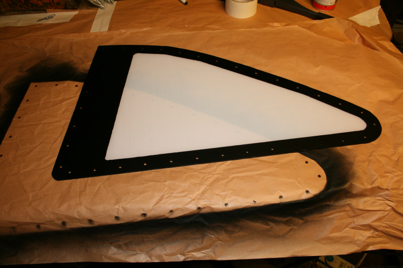

dazant yra niuansiu :) gal reikejo pavirshiu sushiaushti (as to nedariu :( )
Picture 009.jpg (106.35 KiB) Viewed 9676 times

cia siaip idomumo delei stiklas vs poli sito trikampiuko kokie svoriai?

Dazant BUTINA pasiaust... Dar viena "gudrybe" naudot buferiu strukturinius dazus ;)
Kodel sidabrines kniedes / varstai (ar kas ten???)
Rolka wrote:cia siaip idomumo delei stiklas vs poli sito trikampiuko kokie svoriai?
pamatosiu bet bus 1=1 :D

doggy wrote:Dazant BUTINA pasiaust... Dar viena "gudrybe" naudot buferiu strukturinius dazus ;)
aliuminines knedes :) ar siulai dazit jas ?
Matai, juodu kniedziu buna ;)
gess wrote:Matai, juodu kniedziu buna ;)
parodik kut plachiu galvu buna :) perknedesiu rytoj tada :D
Placiom galvom seip neesu mates juodu. Bet ir taip - kam kniedint? reikejo juodais placiom galvom samariezais prisukt langa kas 4cm mazdaug - butu daugiau negu gana ir galima issimt / pakeist.
kadangi viskas sedi ant stiklo kliju :D tai ishiminet neketinu :D
p.s. nezinau kodel bet automobilije samarezaj mane nezavi :D
ATMBOY wrote:kadangi viskas sedi ant stiklo kliju :D tai ishiminet neketinu :D
Pet kneidint poliuretana - irgi ne variantas - nes seip jau galejo labai lengvai suskilt kniedem tempent...

O tokius langus dedant jokių kažkokių subtilybių nėra paslėpta? Na tiesiog išsipjovei, pragrežiojei, prisukai, važiuoji?
Manau iš galinio ir šoninių langų tūrėtum sutaupyti :)
doggy wrote:Pet kneidint poliuretana - irgi ne variantas - nes seip jau galejo labai lengvai suskilt kniedem tempent...
cia ne orgashke, kad skiltu ;)
