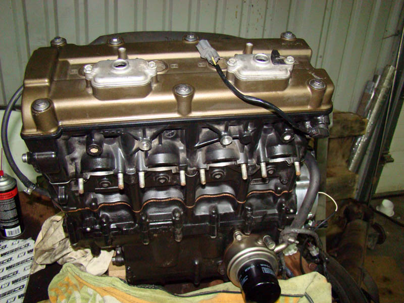

Variklis surinktas. Po cilindru bloku ideta 2mm storio metaline tarpine kuri turetu sumazinti suspaudimo laipsni iki... nu kazkiek sumazinti turetu :) Jei rimtai tai nepavyko rasti ZX12R degimo kameros turio, o matuoti patys tingejom. Apytiksliai suspaudimas turetu sumazeti nuo 12.2:1 iki 10.5:1.
Hm... :) Kazko cia per daug.
Ardom vel, bet dabar jau is kitos puses.
Tas "papas" ant karterio mums visai nereikalingas. Ji pasalinus bus galima varikli nuleisti ~7cm zemiau, tuo paciu pazeminant Smarto svorio centra. Ko gero bus ir daugiau pakeitimu karteryje, kad tepalas nesiaustu po varikli ant didesniu soniniu g.

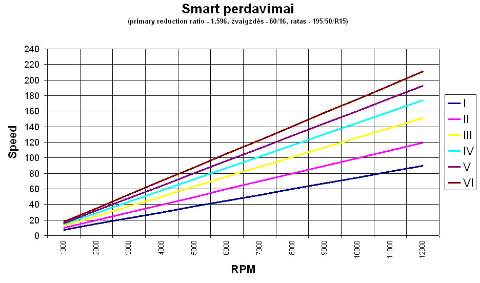

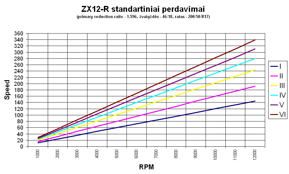

tas pirmas smartas buvo su tokiu pačiu varikliu, atmosferinis ? nesidomiu mocais, bet kur teko užmatyt kokių litrinių britvinių variklių kreives - visų hp pikai toli toli prie mašinai jau nesuvokiamų 10-12 KRpm. sukimo prie žemesnių irgi nekažką. - ar realiai miesto padraskymam tinka šita kombinacija (maliutka +britvinis variklis), kitaip tariant, - ar realu išnaudoti variklį (?)
nuo zvaigzdziu priklausys
Renault Megane2 dCi
Black ED7
Re: Get Smart. antras dublis
Taip, is esmes viska galima pakoreguoti keiciant perdavimo santykius. Kas del vaziavimo zemomis apsukomis - zx12r variklis prie 3500rpm turi apie 70% savo max sukimo momento, t.y. apie 95Nm. Su mazesniu suspaudimo laipsniu tures maziau, bet nauji perdavimai turetu gerokai pagelbeti.

o metaline galvos tarpine cia aftermarket,ar kokia custom kurs nors in lt daryta?
BNV. 696 whk
Ten - NE galvos tarpine.

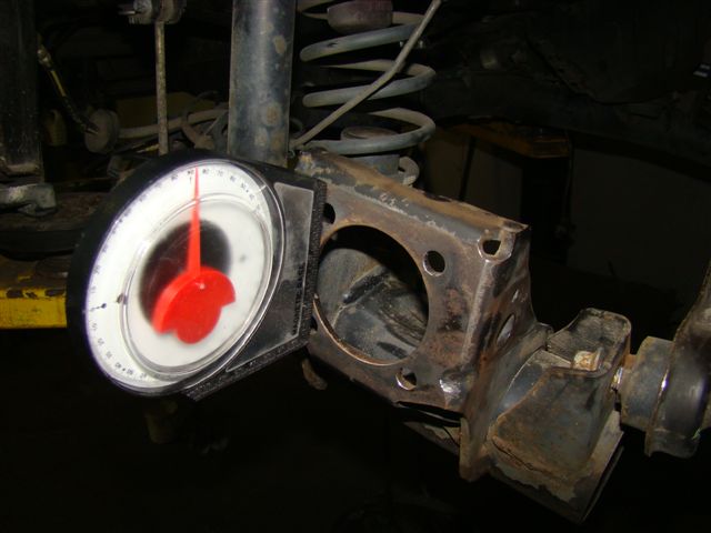

Pradejom konstruoti galine vaziuokle, transmisija ir stabdzius. Standarte Smartas gale turi bugninus, o slicai, tvirtinantys pusasi i stebule is paziuros atrodo silpnokai. Visas sis mazgas bus perdarytas naujai, naudojant Ford galines stebules, bei ventiliuojamus diskinius stabdzius.
Buvo taip:
Dabar, taip:
